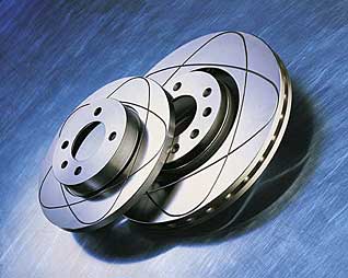

Etujarrulevyt rupeaa olemaan ehtoon puolella, joten nyt ne sitten menevät vaihtoon. Mitä mieltä porukka on, kannattaako tuollaisiin osiin satsata hieman enemmän ja ostaa suoraan Saabilta vai onko motonetin levyt sittenkin hyvä ratkaisu? En ole vielä kysynyt alkuperäisten hintaa, mutta motonetissa olisi tuollaiset tarjolla:
900 88--93 Eteen JÄÄHDYTETTY. . . . . . . . . . . . . . . . 22-5185 29.26 ???
900 88--93 Eten JÄÄHD aito uritettu ATE-PowerDisc. . . . . 22-5784 54.00 ???
Ja onko noista uritetuista mitään hyötyä, verrattuna normaaleihin? Ne maksavat kuitenkin niin paljon enemmän, että jos niistä ei selvää hyötyä ole, niin ei niitä sitten kannata edes harkita.

Nuo ATEt on hyvät minun mielestä.
Jäähtyy ja pysyy palat hyvänä (mulla uritettujen kanssa Green stuffin palat, hyvin toimii).
Plussaa vielä ulkonäkö, jos on vanteet sen verran isot, että takaa näkyy 8)
Ovat hyödylliset, jos minulta kysyt...

900S kirjoitti: 900 88--93 Eten JÄÄHD aito uritettu ATE-PowerDisc. . . . . 22-5784 54.00 ???
Suosittelen kyllä kyseessä olevia uritettuja levyjä. Jarrutusteho ATE levyillä ja saman merkkisilllä jarrupaloilla oli 900S:ssä huippuluokkaa. Riitti jarrutustehoa ainakin kolmen melko kovavauhtisen (1.45s) ratakierroksen verran eikä merkkejä jarrujen häipymisestä ollut. Plussana vielä mukava ulkonäkö. 8)
Samaa tehoa kyllä kaipaisin nykyiseen tonnariin, jonka jarrut ovat mielestäni aivan alimittaiset...

onkos tän näköset ne ATEt ?
Kuva http://www.ate-tuning.com/ate_flash/index_e.htm hienot sivut :!:

Kyllä nuo Aten levyt samanlaisilta näyttää, kuin mitä Motonet aikoinaan myi.

suosittelen noita ATE:n levyjä!
nyt kun vielä saa sen -10% motonetista.
normaalipaloilla niissä ei niin eroa ole, eli kannattaa kunnon palat ostaa! vaikka epc greenit...
