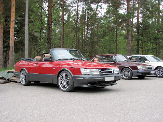

Neuni kirjoitti:Jos menee ET:n puolesta niin vähän kapeemmat kumit päälle niin ei ota kaariin, kai tätä on madallettu? Näyttää jo 17 tuumaset typerältä vakioalustan kans.
Mutta 18 tuumaset vanhassa Saabin rotkossa :mrgreen: vaikka meniskin niin en haluu ees kuvitella miltä se näyttäis..
Ei tarvii kuvitella. Tässä Pohjalaisen Jr:n kuvaamana yks missä 18".
Itse asiassa noi mahtuu paremmin mitä moni 16" kun vanteen ulkokehä menee esim. takana jo jousen "alakupin" ohi jolloin noi saa jäädä vähän sisemmälle kaareen.

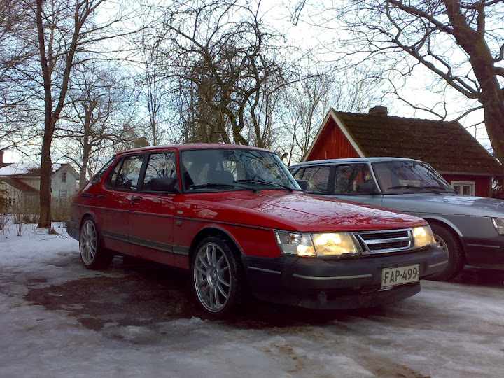

Tässäkin yksi OG jossa 18" vanteet eikä ota kiinni mihikää, ainakaan pahasti.
En muista speksejä :(
Takaluukkua ei kyllä kannata täyteen betonisäkkejä lastata.

katos katos, löytyyhän niitä muutamia 18 tuumaisilla! :) tietääkö kukaan kuinka leveitä kumeja voi maksimissaan käyttää? en haluais kuitenkaan että käännyttäessä rupeais hankaamaan kauheesti

Noi kuvien autot näyttää siltä, että olisi betonisäkkejä kontissa. Ehkä se 17 vois mieluummin oikealla rengastuksella näyttää paremmalta kuin tuo 18.
