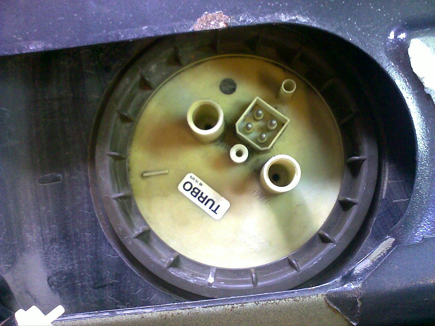

Saabismi on seikkailu olen kuullut puhuttavan ja eilen pääsin 500m ruudusta ja ei vastaa kaasuun. Hetken pohdinnan ja tutkinnan jälkeen (suoraan virtaa pumppuun) kuulen jurinaa eli ilmeisesti pumppuremontti edessä. Muuten ihan toteutettavissa oleva juttu mutta mietin liekö edellisiltä asentajilta tullut ämpäri oikeaan asentoon?? Kun oli hiottu 8mm liitos pumpussa noin 6,5 milliseksi ja klemmari laitettu niin että se oli jyrsinyt letkuun reiän heti pumpun liitoksen yläpuolelle :lol: Ämpäri oli laitettu niin että merkkiviiva osoitti apukuljettajan takaoven takareunaan lähestulkoon. Yrityksestä huolimatta en löytänyt toista merkkiä. Jos vaikka kuvan sais oikein asennetusta. Tää foorumi on mainio.

Pumpun kannessa oleva merkki on aika selkeä, mutta tankin pinnassa oleva on aika loiva kohouma vain.

Kiitoksia paljon. Jos huomenna vaikka saisi uuden pumpun paikallisesta liikkeestä kun Biltemasta antoivat kaverille jonkun ulkoasennukseen tarkoitetun kaksi kertaa suuremman ulkomitoiltaan niin ei tullut hommista mitään mutta ei kuitenkaan mennyt ihan harakoille onneksi tämä päivä. Edellisten jäljiltä oli pumppu ehkä noin 15-20 astetta pielessä mutta en huomannut toimintaan erityisempää vaikutusta ehkä pidempi starttaus aika kylmällä koneella vajaalla tankilla. Tai sitten jo edellä mainitsemani reikä pumpun lähdön kumiletkussa.

BensaKoho voi vääntyä jos väkisin murjoo ämpärin väärässä asennossa tankkiin.

Mittarianturin kohon kuuluu olla 92-autossa alimmassa asennossaan 8 mm ämpärin pohjan alapuolella.

Pumppu paikoillaan ja ämpäri oikeassa asennossa. Toimii erinomaisesti ja korjasin kohon jus:in ohjeiden mukaan 8mm ämpärin pohjan alapuolelle. kiitoksia kaikille neuvoja antaneille. Palaan asiaan jos jatkossa tarvitsen neuvoja. Kyllä tää foorumi toimii :D
