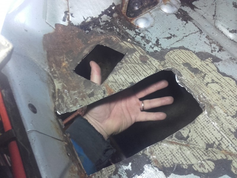

Kiitos mielipiteestä! Ennemmin paalaan tämän romun kuin myyn kellekään :D Purin sisustaa ja hakkasin bitumia sen verran pois mitä ruuvimeisselillä lähti:
Tuo helmakotelo ei onneksi ole minun autossa läpimätä. Pintaruostetta kylläkin. Se on kantattu alaspäin avoin U-palkki ja aika paksua levyä.
Korjaan tuon LUT:n hitsaustekniikan laboratoriossa, mistä löytyy myös kaarijuottovälineet jos haluaa hifistellä.

Plasmaleikkasin ja hitsasin sisäpuolelta eli tein vissiin ns. ratsupaikan.
Jos haluatte tehdä kunnolla niin älkää ottako mallia vaan tehkää päittäisliitokset niin kuin jus teki :!: Oli pakko olla realistinen, että kyseessä on 10 vuotta suolassa uitettu, massaamaton, 22 vuotta vanha ja 350 tuhatta ajettu auto. Kyllä se jostain lahoaa ennemmin tai myöhemmin halusin minä niin tai en :)

Noiden ruosteongelmien syyksi on alkanut selviämään tunkin osaamaton käyttö. Eli ainakin tonnareissa tuota auton omaa tunkkia ei ole työnnetty tuohon hahloon johon se kuuluu työntää ennen nostamista. Kun tunkki on vain tuon nostokorvakkeen hahlon alapuolta vasten ja aletaan nostamaan kääntyy tunkin korvakkeen vino osa auton pohjalevyä vasten ja vääntää kynnyskoteloa ylöspäin ja tuon kun kerran tekee niin ruostepeikko alkaa hymyilemään. Ei pitäisi kaikille antaa auton omaa tunkkia käteen :evil:

No... meikäläisellä pohja painui niin paljon sisään, että tunkki ei enää lähtenyt edes pois hahlosta! :) Piti etsiä sopiva tanko, jolla sain poljettua hahlon alemmas ja tunkin irti. Siinä episodissa kirosin sen suolaa ja likaa keräävän hahlon.

Myös aikansa kun on vettä vuosia sisälle valunut jalkatilaan imeytyen mattoon, eristeisiin ja suojiin hiljalleen niin meneehän se näköjään siltäkin puolen ruosteeseen ja korvakkeen ympäriltäkin ulkopuolisen moskan ja suolankin avittamana lahoksi.
Auto nosturilla railoa ilmestyi kun naputteli korvakkeen ympäriltä keskikonsolin puolella.
Onneksi etukäteen katteltu joten aikaa korjata ja leimaa voimassa 11.12 asti. Tuli muutakin hepillä paikattavaa niin lokakuun alussa kaveri hitsailee ennekuin talvirenkaitten vaihto hallitunkil olisi edessä.
