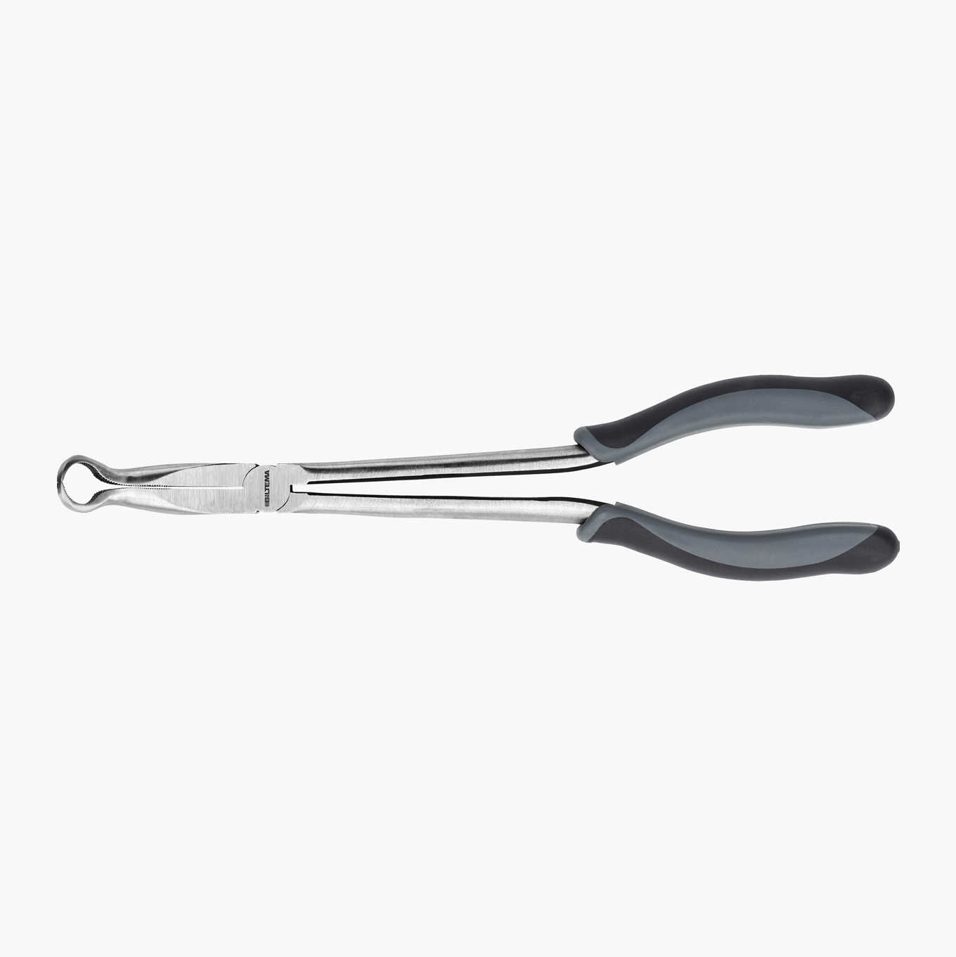

Tälläiset pihdit esim Biltemasta Pitkä sytytystulppapihti
Tuotenro. 71-5041
Avittaa uskomattoman paljon niiden koukkujen irrottamisessa ja paikalleen laitossa. Kun niissä on tuo koukkumainen pää niin ei tarvitse jatkuvasti voimalla puristaan niinkuin kärkipihdeillä.
Täältä tyäkalu verhoiluhakasille
