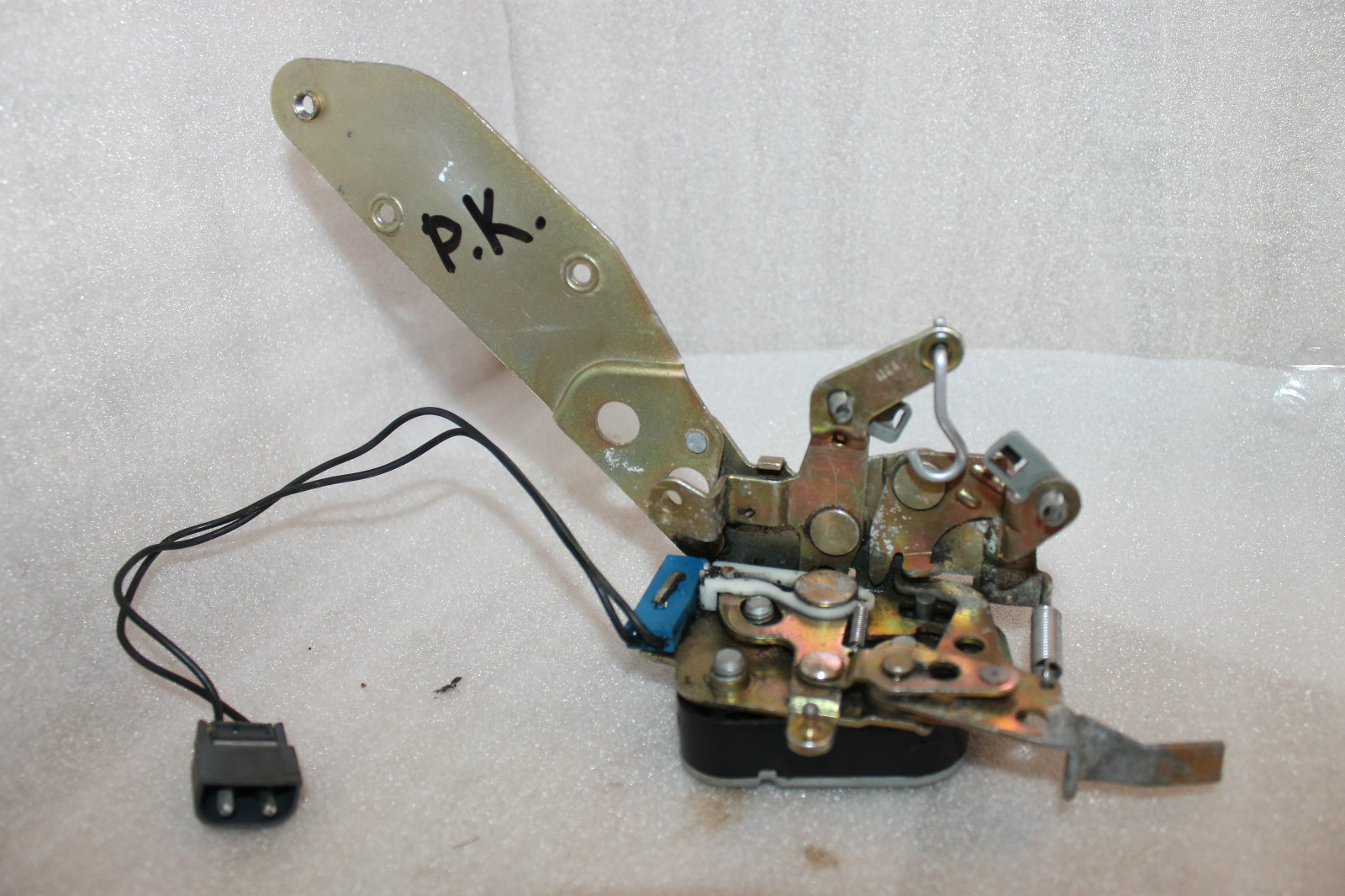

Virtalukonpohjaan en ole ehtinyt paneutumaan, koska uusi vika ilmeni;
Kuskin ovi ei aukea sisältä eikä pihalta.
Tänään hajotin oviverhouksen ja ovivalon (muunmuassa) että sain oven auki.
Aukesi lukkoklipua kääntämällä sieltä lukkokidan kiinnitysken kohdasta, sitä ylempää ja paksumpaa tappia siis.
Otin lukkokidan irti ja pesin ja rasvasin hyvin, pöydällä se sitten pelasikin kuin ajatus.
Alempi ja ohuempi tappi joka jättää lukkokidan kielen "puolilukkoon", oli vääntynyt ja suoristin sen. Kasasin kaikki ja ongelma pysyi samana. Ovi ei aukea sisältä eikä ulkoa.
Ovi roikkuu hieman, mietin että jääkö se niin pahoin makaamaan lukon vastakappaleen varaan, ettei kahvoista eikä keskuslukitus päästä tappia liikahtamaan niin paljon että ovi aukeaisi...
Nyt kun sen avaa mekaanisesti tuosta paksummasta tapista, on liike aika voimakas ja klakshtaa kovaan, kuin se tosiaan olisi pinteessä.
Havinnekuva alla; tekstissäni mainittu ohuempi tappi on se joka menee tuolla valkoisessa muovisessa urassa ja paksumpi tappi kuvassa kello puoli kahdessa oleva harmaa tappi

Re: Pitkästä aikaa tonnarikantaan ajoautoissa ja, ja...
Salpalaitteen (se, missä on paksu tappi avausta varten ja ohut tappi piktogrammia ohjaavan reed-releen magneetin vivun uraan) on oltava kiinni-asennossa ruuvattaessa salpalaite paikalleen kiinni oven päätyyn.
Lukkonupin ylös-alas-liike ei kuuluisi mitenkään riippua siitä miten pielessä on saranoiden säätö ja miten vahvasti ovi suljettuna ollessaan ponnistaa salpaa vasten. Tuo säätövirhe ilmenee vasta ovea avatessa, erityisesti ulkokahvasta. Sisäavauskahvassa vipusuhde on edullisempi, säätövirhe pystyy haittaamaan sisäavausta vain vähän.
Lukkonupin ylös-alas-liike (napista nostamalla, avainta kääntämällä, keskuslukkomoottorilla) voi estyä, jos avausvipu lukkomekanismissa (tuossa kuvan keltapassivoidussa peltiliparehässäkässä) ei palaudu lepoasentoon. Avausvivun jousi poikki?
Takaoven lukkohan tuossa kuvassa toki on, mutta etuovessa lapsilukkoa lukuunottamatta samat toiminnot.
Etuovesta joudut irrottamaan ikkunan takareunan liukukiskoa, jotta saat lukkomekanismin ulos ovesta.
Kiitos taas jus seikkaperäisestä vastauksesta.
Pitää huomenna ottaa irti asti tuo mekanismi ja ihmetellä lisää. Jouset siellä kyllä on paikallaan.
Eilen levitin lukkomekanismit lattialle ja pesin bräkleenillä kunnolla. Päälle Forten Tech Lubea kunnon suihkutukset muutaman minuutin välein ja kasaus.
Alkoi pelaamaan kaikinpuolin.
Mitään erityisen tihkeetä kohtaa en löytänyt.. Kaikki osat varmaan liikkui hieman huonommin kuin kuuluisi ja tästä johtuen kokonaisefektinä tuo aukeamattomuus.
