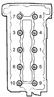

Kannen jälkikiristys:
-Avaa ykös pultti, kiristä 60Nm, kiristä lisää 90astetta.
-Sama järjestyksessä muille
Kannenpultit taitaa olla E16 torxeja tjs. Eka toki venekoppa pois päältä, oisko 16kpl ~T30 torxeja (ja DI-kasetti).
Kannen kiristysjärjestys (60Nm + 90astetta):
Venakopan kiristysjärjestys (15Nm):
