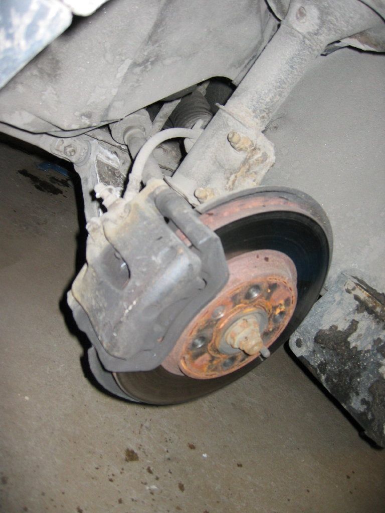

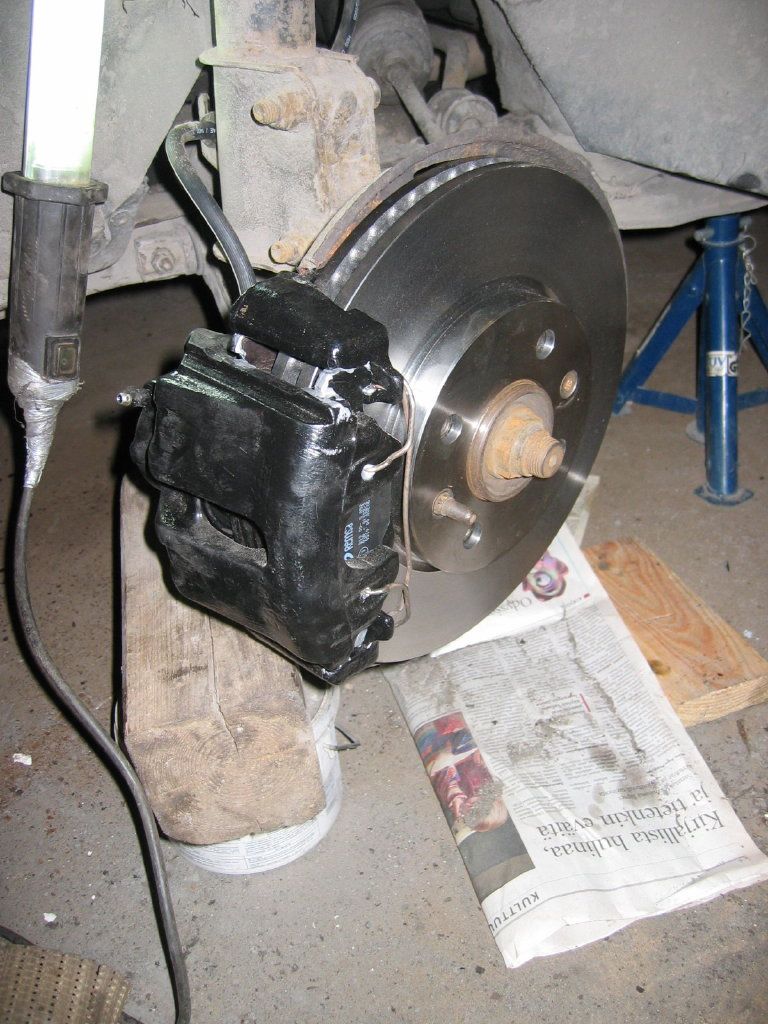

Tuossa tonnarin etujarrupalojen kumpikin versio:
Ensimmäisissä tonnareissa oli kaikissa pienemmät etujarrut, niihin sopiva pala kuvassa alempana. Isommat etujarrut (jarrupala kuvassa ylempänä) tuli turboihin vm 88 ja kaikkiin ~90.
Pienemmät sopii tämän näköisiin etujarruihin, kumihaitari liukutappien päällä:
Isommat sopii tämän näköisiin etujarruihin:
Etujarulevyn halkaisija molemmissa 278 mm, isommissa puolitoista milliä paksummat levyt, uutena 25 mm, minimi 23 mm. Pienemmissä uutena 23,5 mm, minimi 21,5 mm. Isommissa etujarrusatulassa männän halkaisija 57 mm, pienemmissä 54 mm. ABSittomassa tonnarissa pääsylinterin halkaisija 22,2 mm.
Tonnarissa 85-86 oli vielä ohuemmat etulevyt, mutta halkaisija 280 mm.
