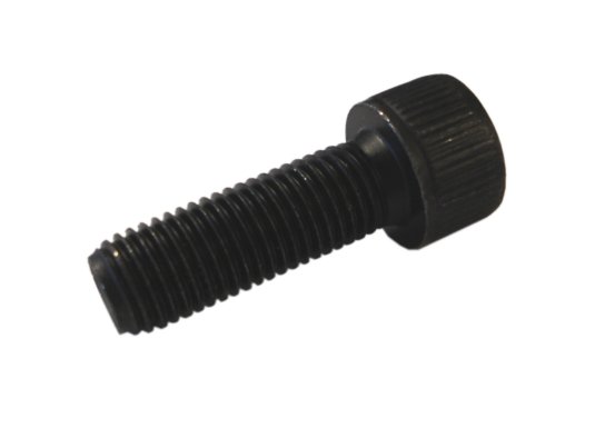

Tämän näköistä ruuvia ilmeisesti kaivataan:
(oikealla jengalla ja pituudella toki)
Kun mainittiin kartio, niin oliko jossain tarjottu siis tälläistä:

Mitehä ei oo tullu tästä mitää ilmotuksia että on kommentoitu enempiki. Eli tosiaa adaptereihi haetaa juurikin:
Adapterin paksuus on 18mm, jossa kannalle tilaa 8mm. Pieni ylitys ei haittaa, sen vanteet antaa anteeksi, mutta isompaa (lue: tavan renkaanpultti), ei.
Kartiolla on tarjottu juu, mutta ku en huolisi. tasapinta adapterin laipassa. Pitänee käydä vielä Pametolta kyselemässä.f-19 kirjoitti:Tämän näköistä ruuvia ilmeisesti kaivataan:
