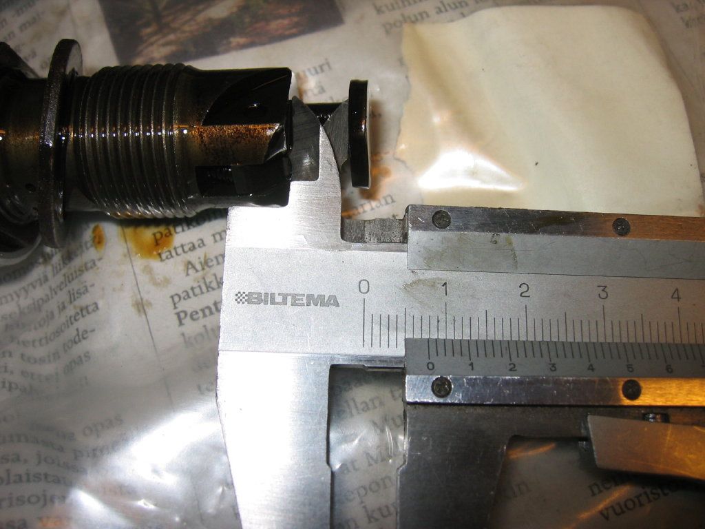

Re: saab 9000 2,3 tbo -94 automaatti jakopää? ongelma
Ruuvaat ensin kiristimen päädystä tuon kuvassa näkyvän pienen tulppapultin ja poimit talteen sen alta esiin ponnahtavan jousen ja sen sisällä olevan muovitapin.
Sitten voit kiertää kiristimen runko-osan irti. Nyt kun jousi on poissa, kiristimen talla pysyy siinä asennossa kuin se ajon jäljiltä on. Saat mitattua kiristimen tallan ulkoneman, tässä kuvassa melkein 8 mm:
Kiristimen tallan ulkonema kertoo jotakin ketjun, rattaiden ja laahaimien kuluneisuudesta.

Remmin irrottelin ja kolinaa kuului, ketjukaan ei vielä ole tiensäpäässä koska 7mm tappi ulkona, oireena edelleen n 2000 rpm alkava kolina, kuullostaa aivan "jälkikäynniltä/nakutukselta" kova "metallinen" kuin kk:lla ampus
