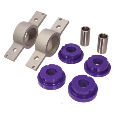

Mitkä puslat tonnarin alustaan kannattee vaihtaa? Takavakaajan puslat meni vaihtoon takaiskareiden myötä.huomaako autossa minkälaisia eroja kun vaihtaa uretaani puslat? Mitä kustantaa tärkeimmät puslat? Mistä olette hommanneet puslat.

-etualatukivarren takahelat uretaaniset 2kpl
-etualatukivarren alumiinihelat 4kpl
-takavakaajan keskihelat normaali kumiset 2kpl
Olisko joku 150€ en muista sentilleen.
Kai ne uretaanit on vähän "jämymmät". Toiset tykkää, toiset ei. Ite tykkään. :D

Omaani hommasin kanssa eteen nuo taaemmat uretaanisina. Puslien mukana ei tullut tuota "pantaa". Kuva
Kyllä asennusvaiheessa ajattelin, että ei olisi pitänyt säästää tuossa asiassa, sen verran oli tuo vanhan puslan vulkanointi hyvässä hapessa. Suurin homma koko operaatiossa oli juurikin tuon kumipuslan irroitus tuosta alumiinista :D Onneksi löytyi porakoneeseen sopivan kokoinen teräsharja, niin sai sillä loput jämät pois puukolla vuolemisen jälkeen..
