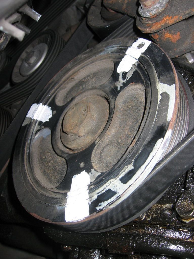

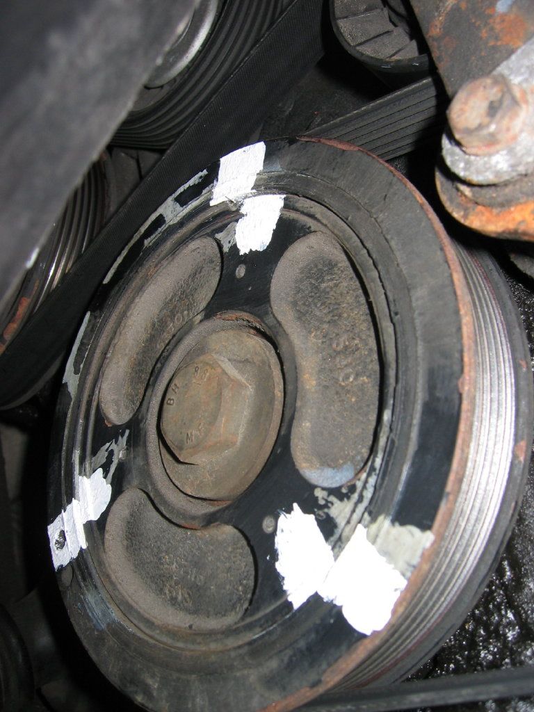

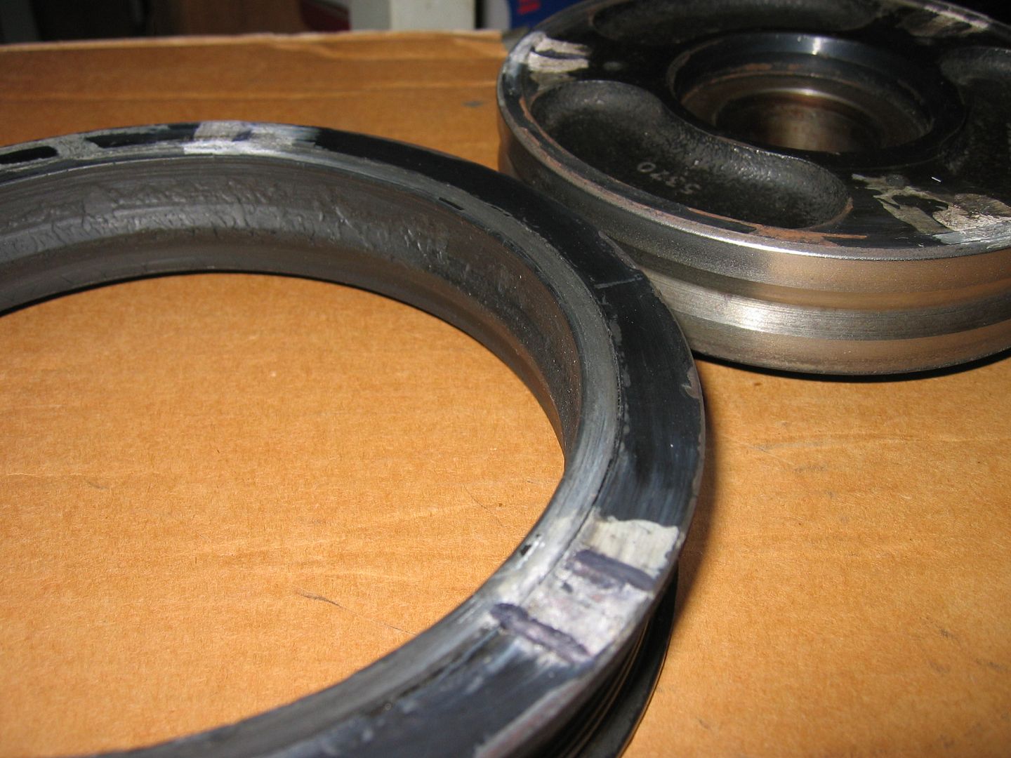

Yksi mahdollinen äänen lähde voisi olla kampiakselin hihnapyörä. Keskiön ja ulkokehän välissä oleva kumivulkanointi antaa periksi, kehä pyrkii ennen pitkää liikkumaan sivuun ja matka loppuu sitten kun hihna ei enää pysy kiristinrullan päällä tai hihnan reuna kuluu pois kiristimen kannaketta vasten.
Raota matkustajan puolen etummaisen sisälokasuojan alareunaa, merkkaa hihnapyörään keskiön ja ulkokehän välille merkit. Aja jonkin aikaa ja katso onko merkit pysyneet kohdakkain. Jos ei, niin hihnapyörä vaihtoon vaan. PRO-Carservice / Speedparts myy uusia, ehjiä käytettyjä ei välttämättä helpolla löydy.
