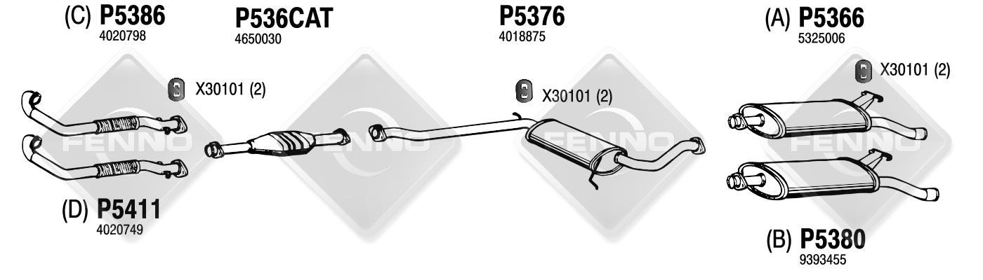

Onko 9000 CS 2.0 turbo, 2.3 t ja Aero samanlainen pakoputki turbolta lähtien?
Kysyn tätä siksi, että 94 Aerossani on pakoputken alkuperäinen pulttiliitos pois ja se on hitsattu.
Yritän etsiä autooni paputken osia, ilmeisesti tarvitaan etuosa ja keskiosa.
Mistä löytyisi kuva putkistosta?

Re: 9000 pakoputkisto
https://catalog.fennosteel.com/fennoste ... reen=SA207
https://webautocats.com/epc/saab/sbb/02-90000/1590/
Paitti että -94 enää ole kuvan putkisto, vaan sellainen jossa KATti on DP:ssä ja jousto-osa erikseen
Tätä juuri mietin!
Turbolta lähtevässä putkessa (dp) on KAT.
KAT:sta lähtee hitsatulla liitoksella joustoputki 30cm, jossa kiinteänä 50cm putkea, joka on kytketty laippaliitoksella ekaan äänenvaimentimeen. Vaikuttaa hieman epämäätäiseltä "viritykseltä" kyllähän tuo toimii, mutta kun kierrokset menee masntiellä yli 3000rpm, niin pakoputki alkaa pitämään meteliä.
Katin takaosan jäykkä kiinnike murtunut, osa nro 2 jus:n linkissä?
Itselläni resonoi juuri noilla kierroksilla todella kovasti, kiinnikerauta oli katkennut katin päästä taitoksen kohdalta.
Aivan! Ongelma ei olekaan pakoputken vuotamisessa, vaan se alkaa resonoimaan ja siitä muodostuu ääntä. Täytyy tutkia tarkemmin, ilmeisesti tuo osa 2 puuttuu. Tuleeko kat kiinni runkoon tuolla osalla?
