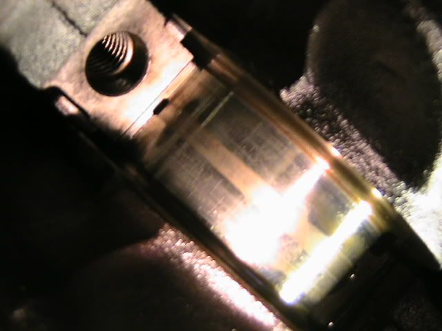

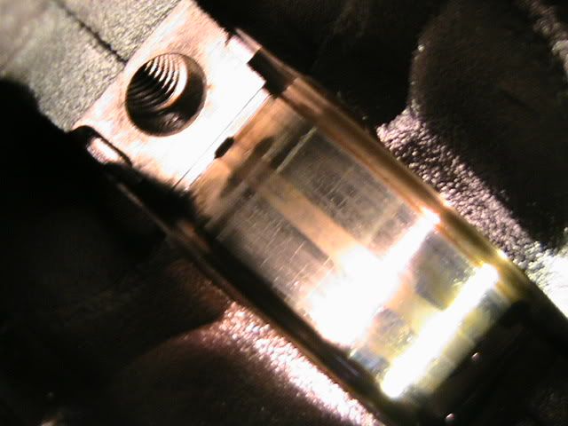

kampiakselistani, tekeekö mitään
kk asia selvis jo, ja laakerit olis tulossa, mutta...
... tekeekö tuolla kampiakselilla enään mitään??
http://i11.photobucket.com/albums/a162/ ... sta004.jpg
http://i11.photobucket.com/albums/a162/ ... sta003.jpg
ainoastaan yhdessä kohdassa tuon näköinen (halkeamia tjms jälkiä) muut kohdat ihan ok....

Viesti Kirjoittaja f-19 »
Eipä tuo todellakaan terveeltä näytä. Alikokoon koneistus voisi olla poikaa ellei ole liikaa ottanyt lämpöä? Ja sitten pitäisi hommata alikoon laakeritkin.
Juurikin tälläisiä tilanteita varten olisi hyvä että ihmiset ottaisivat purkuautoista myös moottorit talteen (eikä niitä pelkkiä vilkun viiksiä ja paskoja umpioita). Kampurat kun tuuppaavat kulumaan jos ollut paskoja öljyjä ja kiertokangetkin ovat rahanarvoista tavaraa esim. ooppeli tai cossu-piireissä (?).

Noh sitten vaan kampiakselin vaihtoon, toittaast joku nuista omista vaan käy... :roll:

Viesti Kirjoittaja jcarlson »
85-90 on sama kampiakseli, '91 vaihtuu. '84 on kapeammat kaulat kiertokangissa, '91 muuttuu hihnapyörän kierre ja etäisyys. Näin satkussa, pätee myöskin tonnariin.
