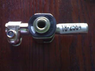

Tämä homma ei ehtinyt etenemään kesällä lainkaan. Kävin äsken Motonetissa ja ostin tuon vaihteensiirtäjän nivelen suoraan tiskiltä. Olin jo asennoitunut että sieltä tulee vanhemman mallinen osa, mutta tällainen se sitten oli:PVI kirjoitti:
Vaihteesiirtäjän nivel vaihteiston päähän (manuaalit). . . 18-2584 22.90 ???
Onko se tuo vaihteensiirtäjän nivel, joka pitää motosta ostaa?
Löytyykö jostain Suomesta tätä PFS:n osaa halvemmalla kuin Saabilta?
http://www.partsforsaabs.com/product_in ... ts_id=3099
En tiedä onko tullut jollain muulla vastaan. Vaihtotunnelmia sitten ehkä joskus ensi viikolla...?

Kyseinen osa on uudempi yhdysnivel, joita löytyy loppupään tonnareista. Tuon vaihtamiseen pitää irrottaa laatikon päästä vaihdetangosta se kartiotappi, joka voi olla hankala. Tietysti myös vaihdekepin puolelta kaikki rojut irti. Onnistuu, kun pääsee työskentelemään sekä auton alla että päällä. Ahdasta toki saattaa olla.

Tiedossa on, että tuo on uudempi yhdysnivel. Oli jo kesällä tuollainen haussa, mutta jäi sitten ostamatta kun maksoi niin paljon tuolla PFS:llä. Luulin että tuo Motonetin nivel on se vanhempi. No onneksi on uudempi. Ja tuollainen on autossa tälläkin hetkellä.
Vaihto on varmaan hankalaa, kun kytkintä joskus uusiessa en saanut tuota kartiotappia lainkaan pois. No sitten sen näkee. Pitäisi kuitenkin saada vaihdettua, kun tuo vaihdekepin tuntuma on mitä on...

Oho mahtavaa!PVI kirjoitti:Tämä homma ei ehtinyt etenemään kesällä lainkaan. Kävin äsken Motonetissa ja ostin tuon vaihteensiirtäjän nivelen suoraan tiskiltä. Olin jo asennoitunut että sieltä tulee vanhemman mallinen osa, mutta tällainen se sitten oli:
Tuo on aika paljon parempi kuin se wanha CC:issä useimmiten nähty kumipatukka jossa neljä kierretankoa. :-)
Täytyypä käydä mahdollisesti ostamassa tuollainen jossain välissä, tuleepahan samalla keskitettyä keppi uudelleen.
Eikai se nyt niin vaikea ole paikkaansa saada / pois? Nelonen pesään, ruuvit löysälle ja sitten tuuppaa "kolmoselle" keppiä, pitäisi kyllä tulla riittävästi väliä.
