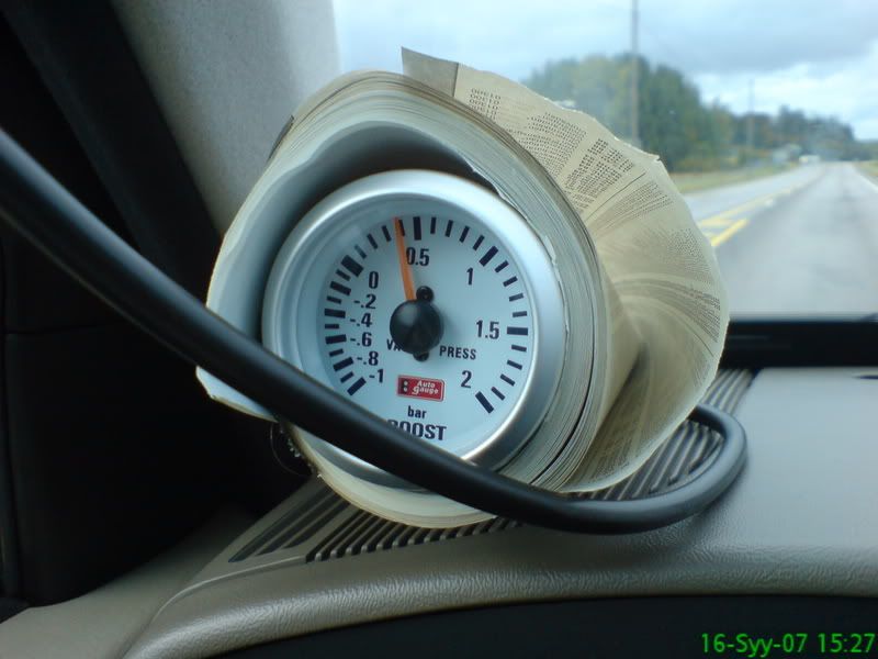

Tänään tuli touhuttua tuon uuden mittarin kanssa.
Otin konehuoneesta kabiiniin menevän paineletkun irti haarasta ja liitin siihen jatkoletkun kautta uuden mittarin. Tuo letku ei tule pelkästään kuin vain alkuperäiselle ahtomittarille?
Erillinen mittari antoi ahdoilla maksimiarvoksi ~0,4bar, joten peruspaineet tuntuvat olevan kohdallaan.
Tässä vielä pari kuvaa:
http://i28.photobucket.com/albums/c218/ ... kaynti.jpg
http://i28.photobucket.com/albums/c218/ ... aineet.jpg
