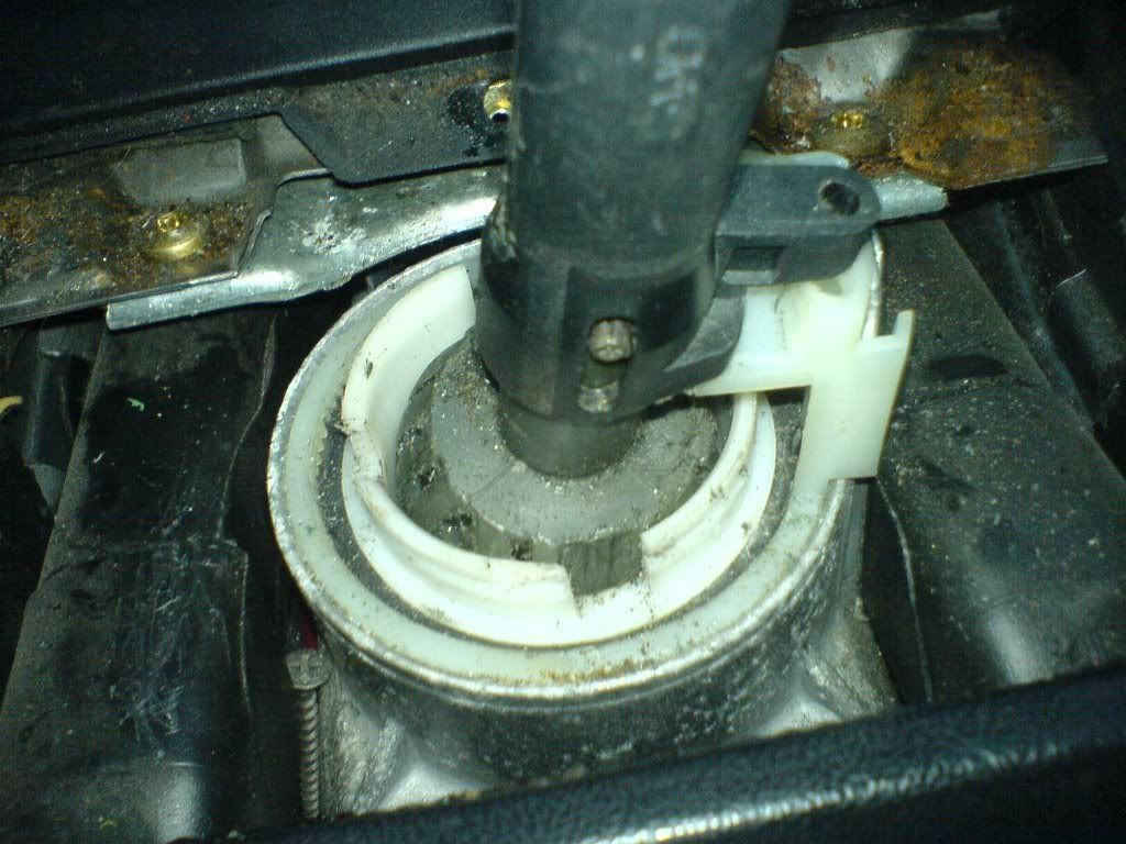

Oiskohan kepin kohdistus pielessä ? Itselläni oli juuri pakin kanssa ongelmia kykärempan jälkeen ja keppi piti kohdistaa aika tarkasti että alkoi pakki menemään sisään ja pysymään siellä

Meneekö tuo juuri tämän ohjeen mukaan? http://foorumi.saabclub.fi/viewtopic.ph ... us#p340186
edit: Mahtaako ollakkaan tuon ohjeen mukaan, tuossa on tuollainen tuo http://i161.photobucket.com/albums/t227 ... 1205077806 Entiedä tuohon menee yhteen kohtaan tuo 4mm tappi missä näkyykin tuo reikä, mutta eise noista muoveista pidemmälle vie.

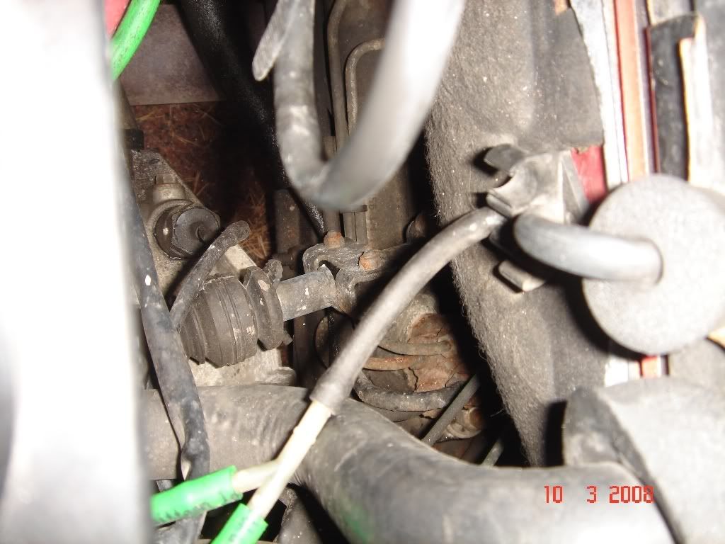

http://i161.photobucket.com/albums/t227 ... 1205175172 Tuollanen vanhempi? siellä on, mites tuo nyt sitten pitäisi liikkua jos olisi viallinen ja miten uudestaan säätö tapahtuu tuossa versiossa?

Tuon mallisen nivelen keskimmäinen osa on kumityyny, joka rupeaa halkeamaan ajan kuluessa. Kun liikuttaa keppiä sivulta toiselle niin se kumi rupeaa antamaan periksi/leviämään ja näin itse nivel ei käänny tarpeeksi.
