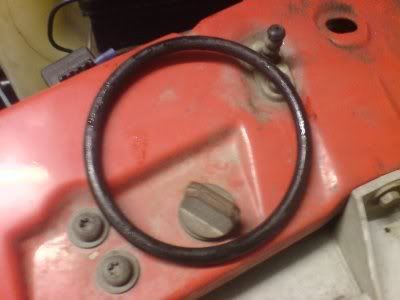

Tonnarin etupalkin vierestä syylärin ja motin löytyi tuommonen kuminen rengas. Onko kellään tietoa mihin tuo kuuluisi? :mrgreen:
Renkaan halkaisija n.90mm.

Olisko vesipumpun ja lohkon välistä?

Näyttäisi kovasti ilmanputsarikotelon ja IMMU:n väliin kuuluvalta O-renkaalta.

Minuteman kirjoitti:Näyttäisi kovasti ilmanputsarikotelon ja IMMU:n väliin kuuluvalta O-renkaalta.
saattas hyvinki olla, siitä vierestä se löytyi. täytyy mennä tutkimaan. 8)

Juu siinä kotelon kannessa on ura jossa rengas kuuluisi olla ja tiivistää IMMU:n ja suodatinkotelon liitos, eli ei näy irroittamatta ulospäin että onko tiiviste jätetty kokonaan pois vai vaihdettu uuteen ja jätetty vanha ystävällisesti malliksi konehuoneeseen.

Viesti Kirjoittaja t8 »
kiitoksia minutemanille. sinnehän se upposi. oli varmaan irronnut viime viikolla, kun otin immun irti jarrupannan säätöä varten. :mrgreen:

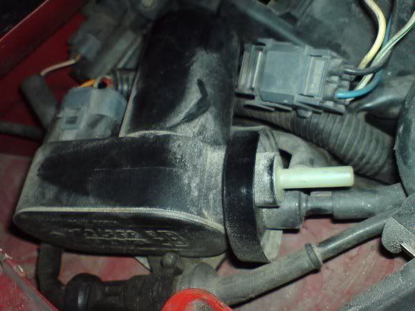

Eli tuommoinen palikka. Löytyy akvaariosta vänkärin puolen etunurkasta.
Osa ei sinänsä kiinnosta, mutta kuuluuko tuossa valkeassa nipassa olla alipaineletku? Nipan juuresta lähtee ohjaamoa kohti yksi. Ylimääräistä letkun päätä en lähistöllä nähnyt.

Jope
Viestit: 4173
Re: saab hajoaa käsiin - mistä tämä on?
Viesti Kirjoittaja Jope »
Sen nipan kuuluu olla vapaa.
Selvä, kiitos avusta.
