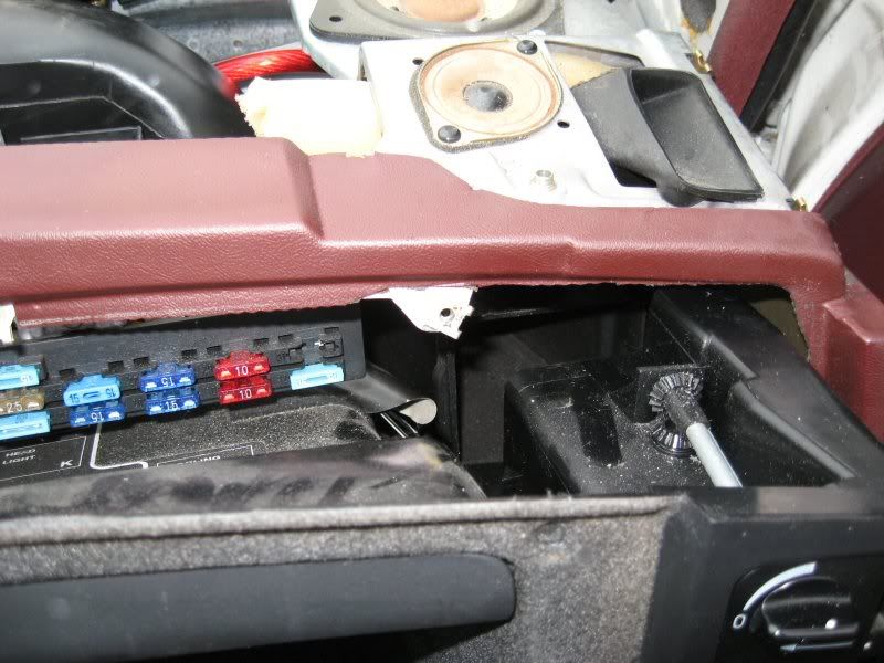

http://img.photobucket.com/albums/v320/ ... etaulu.jpg
http://img.photobucket.com/albums/v320/ ... eleet1.jpg
http://img.photobucket.com/albums/v320/ ... releet.jpg
http://img.photobucket.com/albums/v320/ ... uva002.jpg
http://img.photobucket.com/albums/v320/ ... lokero.jpg
http://img.photobucket.com/albums/v320/ ... akkeet.jpg
Oisko noista jotain jeesiä? Ite räpläsin mankkaa(kin) kiinni niin tuli napsittua pari kuvitusta reletaulusta ja hanskalokerostakin.
Lisääkin saapi iltasella jos joku asia askarruttaa, on jossain määrin vielä auki kojelauta.
Voipi laittaa vaikka mailios YV:llä ja toiveita kuvauskohteista. Tänään iltasella tarkoitus laittaa lopullisesti nippuun.
