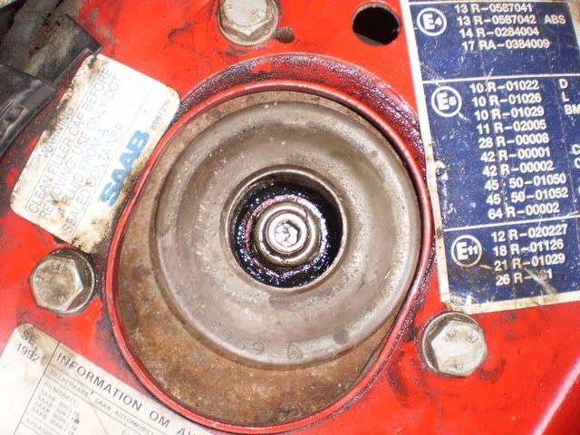

En saa toisesta iskarista sitä mutteria päästä auki, eli jousta ei saa pois. Kuinka te olette sen irroittaneet? Toinenpuoli aukesi ihan vain vääntämällä kovasti ilman, että sillepuolelle iskaria ei oltu tehty vielä mitään. Tämä puoli joka ei aukea niin siinä se ''jousilautanen''? yläpäässä pyörähtää aina vain ympäri kun koittaa vääntää. Paineilma ym kamoihin ei ole mahdollisuutta.
Tuo mutteri keskellä ei siis aukene:/

Kuusiokoloavaimella pidetään iskarin yläpää paikallaan ja hylsyllä väännetään mutteri auki. Kuusiokoloavaimen pitää siis olla hylsyn keskireiästä läpi ja hylsyä väännetään ulkokehältä. Jos hylsyssä ei ole ulkopinnalla kuusikulmainen otepinta avainta varten, hyvillä putkipihdeilläkin saa hylsyä väännettyä.sisse kirjoitti:Tuo mutteri keskellä ei siis aukene:/
Lainaan aero:lta kuvaa http://aero.1g.fi/kuvat/Saab/9000+CD/Al ... C00316.JPG

Sen verran lisää jus:n selitykseen, että tuossa kuvassa lukkopihdit pitävät hylsyä paikoillaan Taatusti Laadukasta Ja Kestävää(tm) muistaakseni King -tuotemerkillä kaupattua kaasupumppua vasten ja vääntiön kanssa kiristin sen kuusiokolon (tuossa kuvassa on siis uusi setti paikoillaan ja kiristyksessä). Kuten kuvasta on pääteltävissä, kuusiokolon pyörittely toimii "vastapalloon", kun kerran se on itse mutteria vastassa.jus kirjoitti:Kuusiokoloavaimella pidetään iskarin yläpää paikallaan ja hylsyllä väännetään mutteri auki. Kuusiokoloavaimen pitää siis olla hylsyn keskireiästä läpi ja hylsyä väännetään ulkokehältä. Jos hylsyssä ei ole ulkopinnalla kuusikulmainen otepinta avainta varten, hyvillä putkipihdeilläkin saa hylsyä väännettyä.
