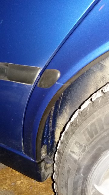

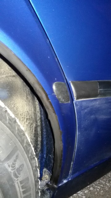

Before/after:
KuvaKuva
Before/after:
KuvaKuva
BMW i3 BEV '17
GSX1400R '0x
Viestit: 13567
Re: Kuka korjaisi takakaaret (ja mihin hintaan)
Mitä kaikkea kaarille tehtiin?
jmaatta
Viestit: 1756
Viesti Kirjoittaja jmaatta »
Hiekkapuhallus, happopohjamaali, maalaus ja kaaren reunoihin massaa.

Sama operaatio tehtiin mun kolkille tamikuussa. Nyt syksyllä pientä kuplaa näkyvillä ainakin toisella puolella.
Toinen kaarista sai jo toisen käsittelyn, edellinen käsittely oli noin 2,5 vuotta vanha kun meni uusiksi.
