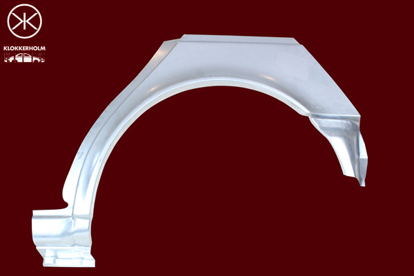

Mikäs.palanen tuo on vai ihan koko siipi? Mitenkäs vaihtaminen?

Tuollainen on klokkerholmin kuva tuotteesta.

Ai se on tuollainen kaaripala. Jos mätää ei ole kuin siinä koristelistan pätkän kohdalla niin helpoin tapa lienee tehdä sauma tuohon kohtaan jossa ylärivissä toinen logo vasemmalta. Alhaalla sauma jäänee helmalistan alle.

Nyt on ng900 kaari takakontissa että viikonloppuna pääsee hitsaushommiin. Tässä nyt korjattavassa kulkineessa on koristelistan limisauman lisäksi koko kuskinpuolen takakaaren reuna hapristunut että pakko oli tuo uusi kaari hommata. Vänkärinpuolella riitti kun poisti tuon koristelistan sauman, joka oli kohtuu helppo tehdä ihan suorasta pellistä.
