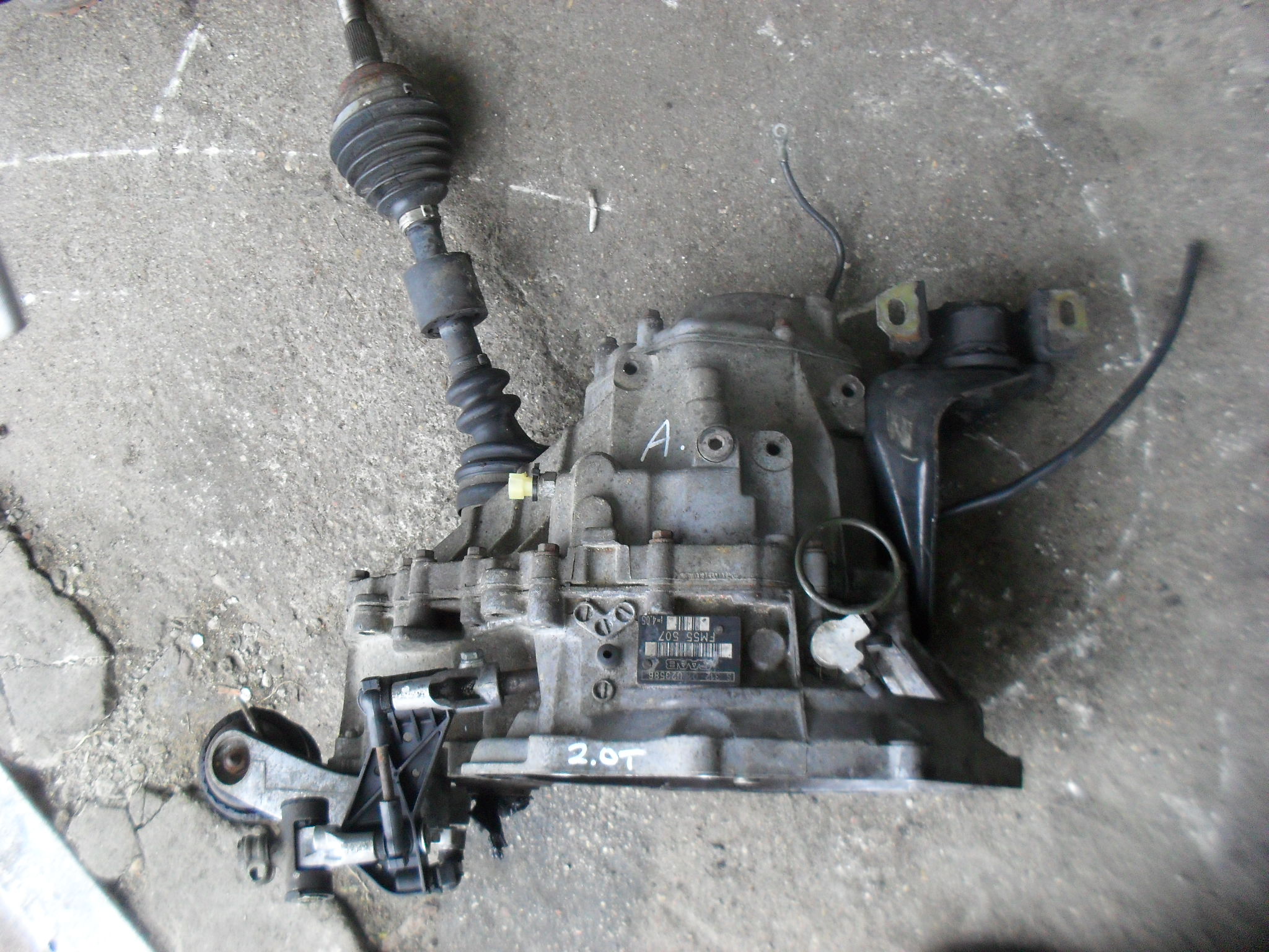

Lisäkysymys.
Tuossa tulpan A. vieressä oleva kierrereikä täyttyy vaihteisto öljystä,samalla öjy valuu alas ja sotkee auton pohjan kuskinpuolelta.
Mikä funktio noilla kierre reijillä on..?
Taitaa se öljy tulla tuosta kierre reijästä,kun en oikein keksi mistä muualtakaa se sinne pääsee.
Onko muilla ollut samanlaista ongelmaa..?
9000CD23T
Viestit: 7948
Re: Nopeat kysymykset
Vika paikallistettu, o-rengas puuttui ja öljynpinta oli ylemmän max merkin yli n.1cm.
Joku torvelo ( allekirjoittanut ) oli täytellyt säiliötä.
Taas käyttäjän opaskirja pelasti.
