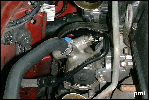

Nyt on ylempi tehostajan paineletku tehty, harmi vaan että tein tuon asennelman 1/2":n ( 12,7mm ) letkusta.
Alkuperäisessä letkussa sisähalkaisija on 10mm, ja sisäputki on pehmeä kumiputki.
Tästä letkun sisämitan erosta johtuen se spiraali on siellä putken sisällä toimeton.
Ja ohjauksen ääripäissä kuuluu selvä narahdus, joskus jopa keskiasennossa.
3/8" ( 9,5mm ) letku olisi oikein mainiota tähän tarkoitukseen,mutta liittimet ovat mahdottomia tunkea tuohon kovaan hydrauliikkaletkuun.
Tuon vanhan letkun saa kyllä purettua helposti ( holkit sahattua ) ja uuden letkun teko on helppoa.
Tästä viisastuneena seuraava tällainen letku valmistetaan esim näin:
Katkaistaan sopiva 1/2" hydrauliikkaletku,letkun sisään uitetaan PUR12/9 letku ( tämän letkun sisälle vanhat liittimet menevät melkolailla kivuttomasti ) vanhat päät työnnetään PUR letkun sisälle.
Ja nyt asennelma voidaan prässätä normaalisti, ja letkussa on tällöin n.9mm reikä koko matkalla ja spiraalikin on taas hommissa.

Nyt on originaali paineputki paikallaan, ja narinat hävisivät samantien.
Tehostinöljy vaihtui myös oikean laatuiseksi, samalla tuli putsattua öljysäiliö ja paluuletku vaihtui myös uuteen.

Myöskään PCS:ltä tilatussa putkessa kannake ei passannut, on noin 90 astetta väärässä kulmassa ja oikeaan kulmaan taitettaessakin jää liian kauas. Tyypillistä, että tarvikevaraosa ei käy täysin paikalleen. Joskus vaikuttaa siltä, että vastaavuutta esikuvaansa nähden ei ole viitsitty edes testata, jolloin osa on pahimmassa tapauksessa täysin käyttökelvoton.Cona kirjoitti:Kyllä kait se siinä pysyy. Eri asia on kuinka kauan.Kait tuo kannake on lähinnä varmistus, ettei liitokseen tule vetoa, jos kone heiluu.
Nyt on tosielämän testipenkki kyseessä, eli kannakoimaton paineputki + löystyneet moottorin tukikumit.

Täällä sama juttu,tarvikeputken kiinnike on n.1cm liian alhaalla.
Jätin kiinnittämättä sen siihen pumpun pultin alle,toisaalta voisihan siihen jonkun raudan käpöstellä.
Mutta n.vuoden jo se on siinä ollut.

Eilen laitoin, vai pitäisikö sanoa murjoin PCS :n toimittaman Speedparts - putken paikalleen. Tuo samainen kiinnike ei käynyt ja tein pienen vääntelyoperaation sekä reikäkiskosta sovitinpalan. Ajatus oli, että kannakkeen tarkoitus lienee estää liitoksen aukeaminen. Tämä oli se helppo juttu. Toinen pää taasen oli väärässä kulmassa ja n. 4cm väärässä kohtaa. Piti ruuvipenkissä käydä vääntelemässä mutkia lisää ja lopulta sain tuon paikalleen. Sittenkään ne originaalit kannakkeet ei lukkiutuneet ja piti tehdä halkaistusta letkusta vielä pehmikkeitä putken ja etupalkin väliin.
Onpahan nyt puskurin irrotus hallussa. Se on loppupelissä aika helppo juttu. Ehkä vähemmän olisi tullut siivoa, jos olisin imaissut vaikka isolla lääkeruiskulla öljysäiliön tyhjäksi ennen liitosten avaamista. Pumpun puolelta avatessa öljy valui kivasti vesipumpun ja AC-kompuran päälle ja siitä runkopalkille.
Pääasia kuitenkin on että tämä vuoden toinen tehostinöljyvuoto on korjattu. (Ensimmäinen oli pakkasilla pettänyt säiliön ja hammastangon välinen letku.)
