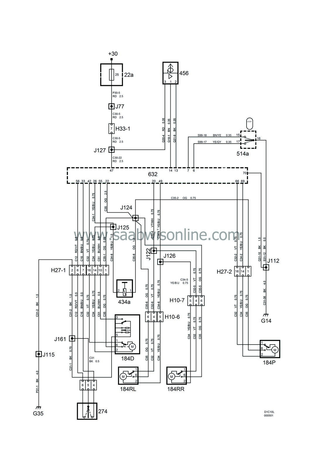

Oire kuulostaa siltä, että ovet ovat olleet ns. takalukitusasennossa, ja kuskin lukolle ei lähde käskyä avautua. Tämä asento estää sen nupinkin toimimisen. Tämän parempaa kuvaa en systeemisä oikein löydä.
https://saabwisonline.com/images/9400/i ... 31r019.jpg
Tuossa kuitenkin vielä kytkentäkaavio, 184D on kuskin oven moottori ja H27-1 sen liitin. Moottoriin voisi koittaa syöttää ulkoisesti 12V ja katsoa onnistuuko avaus niin.
https://saabwisonline.com/images/9400/img-d1/d1c10l.jpg
En muista miten tuo moottori on kiinni itse lukossa, mutta saisiko sen irti, ja toimisiko sitten mekaanisesti nupista?

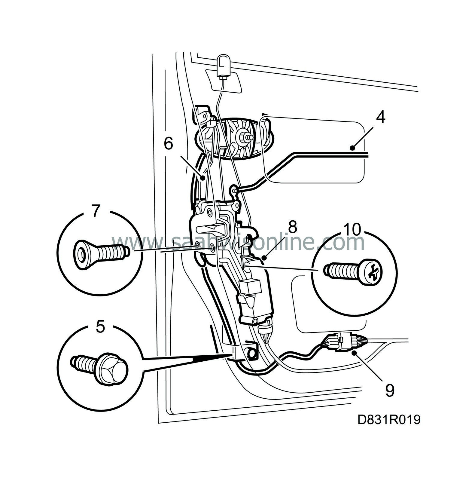

Jep, kiitokset kuvista. Lukkoseppäkään ei uskonut osaavansa auttaa tässä tapauksessa, mutta sain kaverilta hyvän vinkin, että oven kahva kannattaisi irroiittaa. Sehän on yhdellä mutterilla kiinni, kuten tuosta wis-kuvasta näkyy.
Niinpä kävin kokeilemassa ja mutteri irtosi, mutta kahvaa en saanut pois paikaltaan millään. Lopulta ovi kuitenkin aukesi irtokahvasta nostamalla. Vaan oven lukltus on yhä lukkoasennossa, että lieneekö siinä syy ettei kahva mahdu ulos aukostaan. Ovi siis aukeaa nyt muuten normaalisti kahvasta, mutta lukko ei toimi, eli ovi on aina lukossa, mutta aukeaa silti. Muiden ovien lukot toimii kuten ennenkin, eli normaalisti. Pitänee käydä tutkimassa juniorin pihassa makaavasta purkuraadosta seuraavaksi, että saako siitä kahvan irti helpommin...

Olikos tämä niitä ovia, joissa ihan WIS-ohjeen mukaisessa kahvan irrotuksessa pitää tietyssä vaiheessa kääntää avainta lukossa tiettyyn suuntaan?
Viestit: 6678
Re: Kuskin oven lukko jumissa
Jep, wissin ohjeesta en tiedä, mutta yritin kovasti käännellä avainta ja ääriasennossa se oli lähimpänä mahtua ulos, mutta ei ihan. Siitä heräsi epäilys, että ehkä sitä ei ole mahdollista poistaa ovi lukossa, koska eihän sen pitäisi olla edes mahdollista, että kahva poistetaan ovi lukossa :twisted:
Edit: tuossa wissin ohje ->
https://saabwisonline.com/a3/9-3/2000/8 ... emove-436/
Viestit: 6678
Jep, nyt sain purkuraadosta purettua koko hässäkän irti. Kahva lähti irti, kun teki kuten tuossa wissin ohjeessa sanotaan, eli irrotti sen lukkomekanismin ja ikkunanohjurikiskon alaruuvin. Sitten piti vielä saada kahvan ja lukon välinen "rautalanka" irti, joka olikin aika metka homma. Prkl, hiki tulee jo pelkästä ajatuksesta, että nuo pitäisi saada asennettua vielä takasin paikalleen siihen toiseen saappiin... :twisted:
