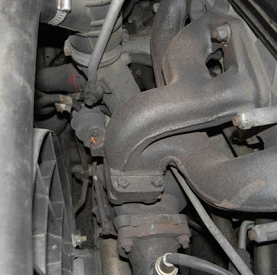

Saimpas viime viikonloppuna, nuo ruostuneet osat irti. Siltikin se vanha aktu ei lähde pois pelkästää päätykappaleen poistamalla. Siinä sivussa on mankkuvenan piuhojen lisäksi joku isompi putki. Mikähän tuo on ja miten helppo taski se on irroittaa ja takaisin kiinnittää?

Ei sitä aktuaattoria tarvitsekaan irroittaa. Riittää kun saat sen varren päästä sen sokan irti, mikä kiinnittää aktuaattorin varren pään hukkaporttiin.
Kun sokka on irti ja lukkomutteri varreta löysätty voi varttaa kierittämällä säätää peruspainetta.
En oikein hiffaa mitä putkia tarkoitat. Turbon keskiosassa on kiinni jäähdytysvedelle tulo ja meno, samoin öljylle. Magneettiventtiilistä lähtee letkut aktuaattorin painekelloon, kompressorikoteloon ja ilmansuodattimelle menevään putkeen. Muita relevantteja ei tule mieleen.

Säädin tuohon lisää peruspainetta 0,35:n (kokeiltu apc:n sulake irti). Nuo yläpaineet heiluvat 1-1,2barin kohdalla, ja siksi ajattelinkin, että vaihdankin tuon toiseen, joka olisi uudempi ja siinä on jäykempi jousi. Vai paljon tuollanen heilunta vähentää tehoa? Kun porukat vaihtaa noihin noita jäykempiä jousia, ja niissä varman alhaisin peruspaine on suurmepi kuin tuo 0,4, niin ottaako boksi tuota huomioon?
Voin kohta laittaa kuvan tuosta, niin selventää vähän.
Poy
Viestit: 1319
Re: Peruspaineen säätö
Viesti Kirjoittaja Poy »
Tossa tuo punasella merkitty
