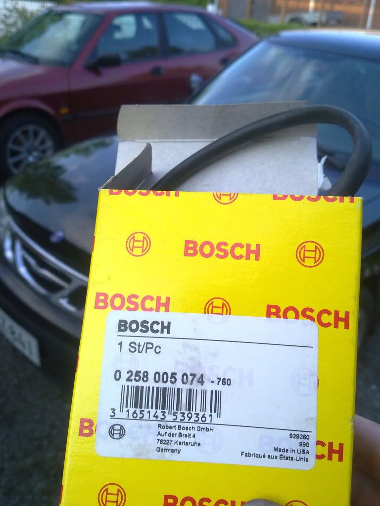

piva kirjoitti:varaosanumero oli?? Ja hintaa ko. kalikalle noin..
Lambdan paketti
Tuollanen tuli itelle. PCS:ltä 170e. Tuo Bosch on laadultaan alkuperäistä vastaava. Kiinan ihmeitä kannattaa välttää (tässäkin) Itellä oli semmonen edellisen omistajan jäljiltä, kesti alle 30-40tkm. Jos siis tuo lambda syynä, kuten edelleen luulen...
