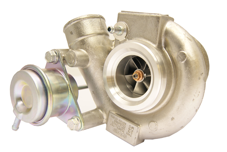

https://www.maptunparts.eu/img-products ... -06-09.jpg
Tällainen laitettiin omaan og kolkkiin.
Vanha oli tietääkseni garrett.
https://www.maptunparts.eu/img-products ... 5-b235.jpg
Re: Kootut vinkit ensikertalaiselle turboilijalle?
Jep, samankaltaisia kuvia katselin ja mulla ainakin erottuu nuo "piiput" pesästä selvästi joissa tuo kellon laippa on kiinni. Jos oikein tulkitsin, niin Garrettissa on melkolailla suoraan pesässä kiinni, ja Mitsussa on nuo ulkonevat piiput ... joten, sen perusteella, mulla ois luojan kiitos Mitsu tuossa jo paikallaan
