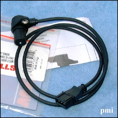

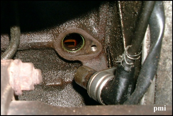

Vodetti kirjoitti:Kysytäänpäs nyt itsekin seuraavanlaista:
Mistä johtuu, että kampiakselin asentotunnistin vuotaa öljyä sieltä tiivisteen välistä lohkon edestä? Aikaisemman hajonneen tilalle vaihdoin bilteman halpiksen ja jouduin laittamaan tiivistemassan kanssa kun anturin oma tiiviste ei mahtunut sinne reikään mitenkään. Nyt vaihdoin tilalle alkuperäisen boschin anturin ja laitoin sen tiivisteineen niin syvälle kuin mahdollista ja kiristelin, mutta edelleen sama ongelma. Tihkuttaa hieman öljyä. Todella rasittava vaiva ja etenkin siksi kun tuo ei ole ihan helpoin tuonne vaihdella ergonomian puolesta :D
Kuuluuko tuon anturin asettua siten, että tiiviste on siellä reiässä kokonaan sisällä ja anturin "kaulus" jää ulkopuolelle? Nyt kiristäessä tiivistettä näkyy noin 1 mm verran anturin yläosasta.
Voin tsekata tänään illalla kun aletaan tuota bensapumppua asentelemaan että miten itse olen ton asentoanturin osannut laittaa ja tihkuttaako öljyä tiivisteen välistä.

saapas_89 kirjoitti:
Kiitokset sinulle! Hyvä saada varmistus siitä kuinka tuon tulisi siellä oikein olla ja joutuuko sitä murjomaan enemmän sisälle, että asettuu tiivisteen kanssa + tuo kaulus jää vain ulkopuolelle.

Vodetti kirjoitti:
Minkä bensapumpun muuten hommasit saabiin?

Vodetti kirjoitti:
Vodetti kirjoitti: Kiitokset sinulle! Hyvä saada varmistus siitä kuinka tuon tulisi siellä oikein olla ja joutuuko sitä murjomaan enemmän sisälle, että asettuu tiivisteen kanssa + tuo kaulus jää vain ulkopuolelle.
AEM 320lph pumpun tilasin. Laitoin kyselyä maptunille tuosta niiden pumpusta ja eivät edes nähneet vaivaa vastata, joten tilasin kotimaasta suoraan ahtoja.com:lta pumpun.
Tuo on oikeasti hyvä pumppu ja itsellä tosiaan sama käytössä. Helppo oli sorvata ämpärin sihtiä, että sai sopimaan. Tiivisteet vain katsoo, että istuu hyvin.
Samaa olen ihmetellyt tuon maptunin osalta kun en ole yhteenkään kyselyyn saanut vastausta. Oli kieli sitten suomi tai englanti. Osaisiko joku sanoa tuonne jotain ns. "suoraa" numeroa tai sähköpostia josta saisi vastauksia? Etenkin tuo alustasarja (Bilstein b8 + maptun 40mm jouset) kiinnostaisi ja onko se tuv-hyväksytty.
Bkasit on tuv hyväksytyt, jouset ei ole.
Asentoanturista sen verran että mulla taitaa olla paikallaan sen päälle tuleva pellistä taivuteltu suoja, eli en tiedä kuinka hyvin pääsen näkemään. Parin tunnin sisällä selviää tämäkin asia.
Linkki vielä jousiin jossa maininta tuosta ei tuv hyväksynnästä. https://www.maptunparts.fi/alusta/madal ... odels.html

http://www.saabwiki.info/images/1/15/90 ... sor_02.jpg
http://www.saabwiki.info/images/b/b7/90 ... sor_09.jpg
Voisiko tuonne jäädä vahingossa vanha o-rengas,eli menisi kaksi päällekkäin ?

Juu se o-rengas menee sinne reikään sisään. Jos siellä on jotain tiivistysmassaa ollut ja jäänyt jotain rämmäleitä, niin ainakin olettaisin ettei tiivistys ole täydellinen.

saapas_89 kirjoitti:Juu se o-rengas menee sinne reikään sisään. Jos siellä on jotain tiivistysmassaa ollut ja jäänyt jotain rämmäleitä, niin ainakin olettaisin ettei tiivistys ole täydellinen.
Kiitokset tästä! Nyt ei ole tosin vuotanut kun käpistelin tuota anturia hieman syvemmälle. Seurailen tilannetta. Kiitokset kun tarkistit!
