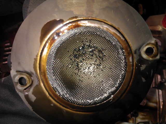

Auki kävi tuosta omastakin yksilöstä kilometrilukemassa 187590. Varsin siisti oli öljysihti:
