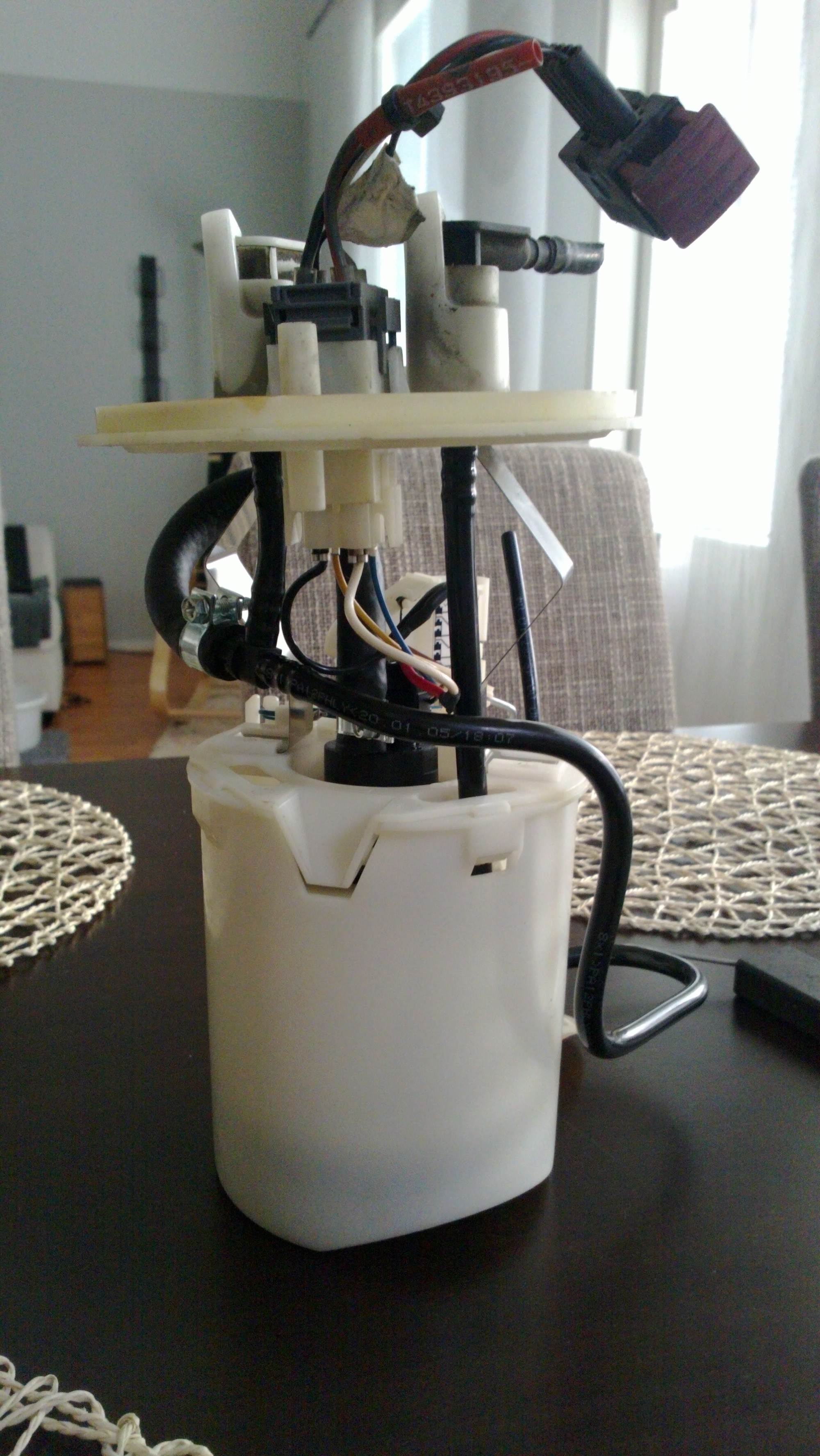

Isot hatunnostot ja kiitokset TommyW:lle tämän ketjun alkuviestistä. Viimeiset viisi vuotta ollu tuo sapluuna takapenkin alla odottamassa "hyvää hetkeä" tehdä siihen se huoltoluukku vaan eipä sitä tullut tehtyä ennenkuin oli pakko. 235290km kesti alkuperäinen pumppu omassa 9-3:ssa, viimeiset reilut viisi vuotta / 55tkm on menty RE85:lla niin ei tuo minusta huono suoritus alkuperäiselle pumpulle ole. Kuoli lopulta pojan päiväkodin pihaan mistä Falck ystävällisesti illemmalla roudasi Saabin omalle pihalle.
Varaämpärin Henkon 275 pumpulla rakensin valmiiksi jo lokakuussa 2013, myöhemmin kylläkin vaihdoin vielä tuon letkun Cohlineen:
Hommahan lähti liikkeelle siitä että sapluunan kanssa ensin ääriviivat:
Sitten reikä Bilteman paineilma nakertajalla, niitä manuaalikäyttöisiä ei ainakaan Kempeleen Biltemasta enää löytyny. Tuota bitumia joutui kaivamaan ääriviivoja myöten pois koska pelti+bitumi ei nakertajan "hampaiden" väliin mahdu mutta muuten kyllä mainio laite:
Letkut ja sähköliitin irti:
Lukituskannen sain pyöritettyä irti tämän tyylisellä työkalulla, tilasin sen eBaystä vuosi-pari sitten:
Tämän jälkee unohtuikin sitten kuvien ottaminen, käytännössä suojasin tuon penkin aluksen jätesäkillä, nostin vanhan ämpärin pois ja pudotin uuden paikoilleen päinvastaisessa järjestyksessä. Seuraava dilemma iski kun auton sähköliitin (se ruskea siis) ei passannu tuon varaämpärin mukana tulleeseen. Aikani ihmettelin ja irrotin sitten siitä alkuperäisen ämpärin kannesta sen johdon pätkän ja vaihdoin tuohon paikoilleen laitettuun. Noissakin näemmä on eroja. Seuraava kuva löytyykin valmiista:
Tuon kannen kiinnitys jäi vielä tälle päivää. Sikaflexillä olisi tarkoitus se tuohon taikoinoida kiinni. Akku oli onneksi startattu tyhjäksi niin eipä heti päässyt kokeilemaan, laturi paikoilleen ja parin tunnin päästä :saab: hörähtikin taasen käyntiin. 8)
