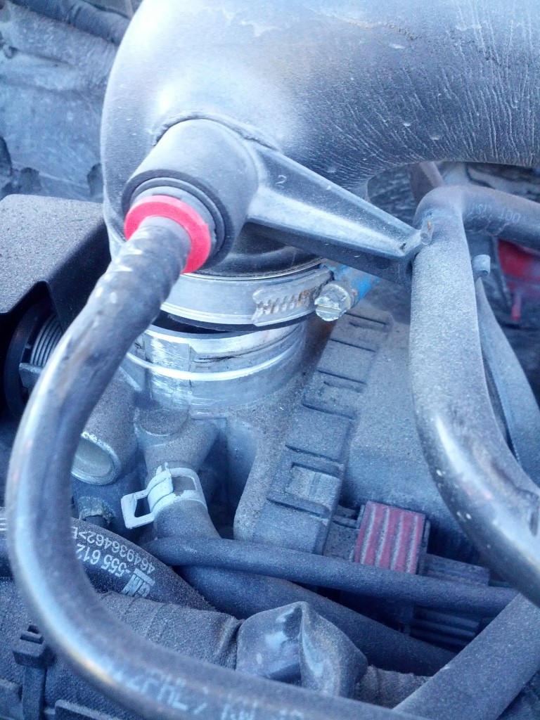

Ei haitanne jos vastaan baasenarin puolesta… Ei kuulu mihinkään huoltoon, mutta putken irtoaminen voisi myös pahimmillaan aiheuttaa kuvailtuja oireita. Ihan ensiksi kannattaa siis kurkata konepellin alle ja varmistaa, että kaikki putket turbolta läppäkotelolle asti on paikoillaan.
Ainakin ajossa irrotessaan savupölläys on taattu, mutta T7-kone kyllä sammahtaa eikä lähde käymään ahtoputki irti.

Kiitos vaan SS vastauksesta. Itsekkin tarkoitin juuri sitä, että onko nuo tarkistettu sen jälkeen, kun rupesi savuttamaan. Siellähän voi olla putkessa murtuma tai irtoamassa liitoksestaan tms. Eli niinkuin SS jo mainitsi, tsekkaamaan niitä putkia ja letkuja, ennen kuin lähtee hinaamaan mihinkään.

Ainakin tällaisen vian jälkeen oli käynyt mutta vedot hieman hukassa:
http://jarim.hiekkalaatikko.org/saab_vika.jpg
