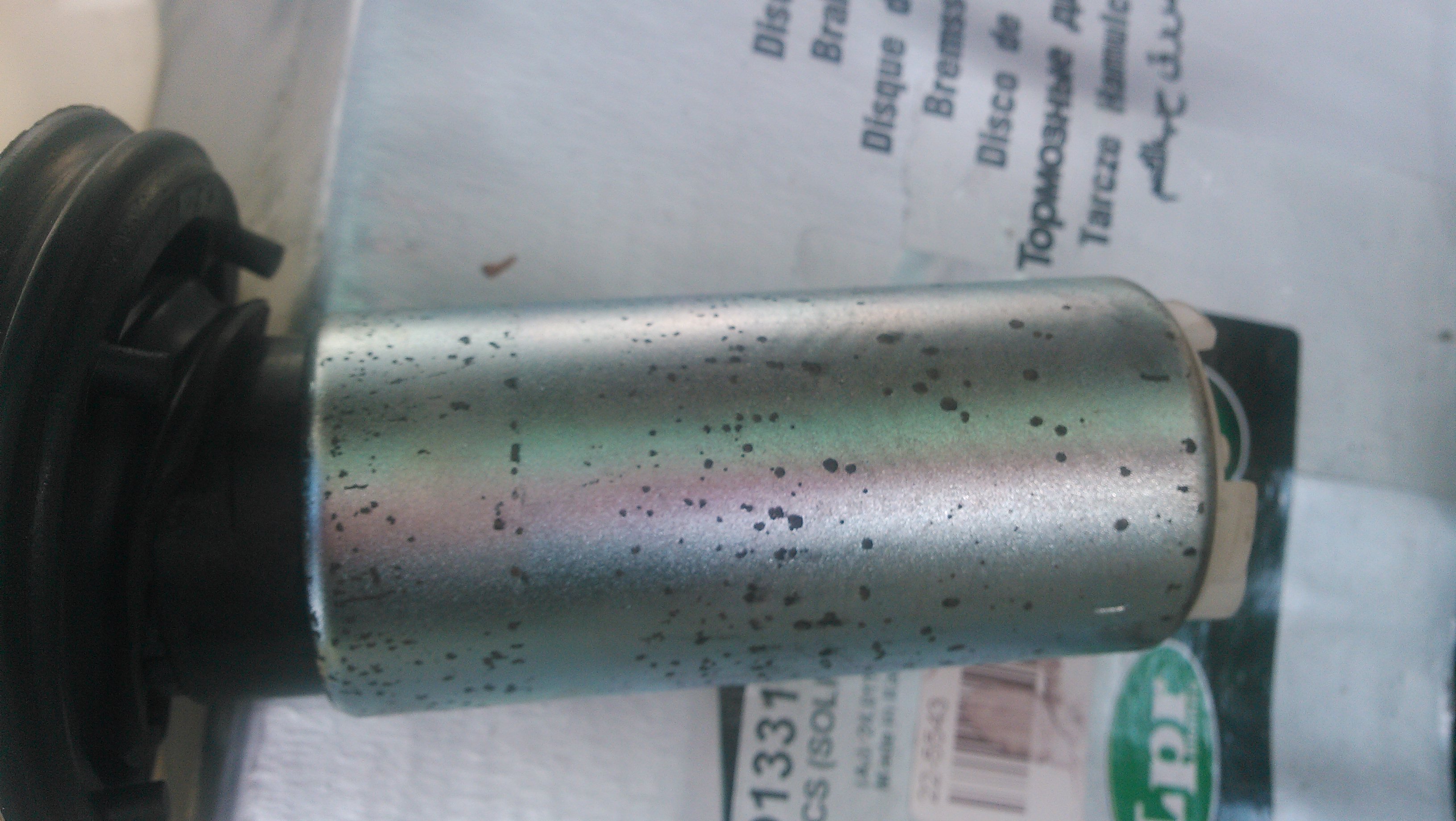

Kaivoin bensapumpun ylös. Ämpärissä oli jonkun verran mustaa hilua, muttei niin paljon, että sillä olisi imupuolen sihtiä tukkoon saanut. Toinen pumpun letkun klemmareista oli löysällä, mutta kiristyksellä ei ollut vaikutusta ongelmaan.
Pumppu tuntuu vähän vinkuvan (ei kylläkään kuulu autoon sisään, kun penkki on alhaalla), mutta hassumpaa oli se, miltä sen pinta näytti. Ihan kuin olisi pinnoitetta irronnut.
Kannattaisikohan tässä kuitenkin pistää pumppu vaihtoon, vaikkei se tuon vanhempi ole?
