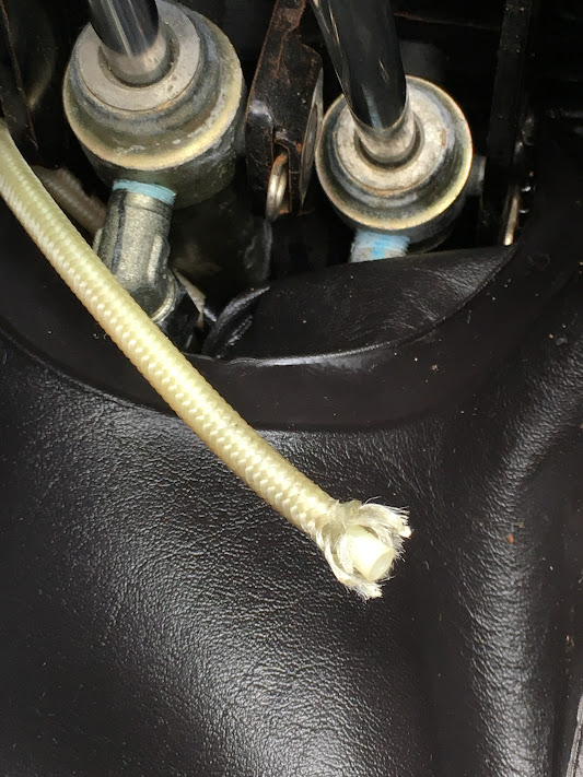

Nyt kun vähän olen purkanut autoa, niin kyllä se näyttää siltä, että kaikki ne letkut menevät vaihtoon. Letkujen musta pinnoite on muuttunut mössöksi, joka irtoaa, ja letkuista on monin paikoin jäljellä vain kudottu sukka muoviputken päällä. Oheisessa kuvassa sylinteristä irronnut pää. Veikkaisin että letkuihin tehdyt puristusliitokset eivät enää ole kovin tukevasti kiinni, kun siitä välistä lähtee tavaraa pois. Toinen vaihtoehto olisi poistaa hydrauliikka ja suosiolla tehdä katosta käsikäyttöinen. Kannen lukko kuitenkin toimii lattiakonsolin painikkeella.

Sijota se 250€ letkuihin ja korjaa. Käsikäyttönen katto on vähän kuin turbovikanen, josta vain tulpataan öljyputki ja jatketaan ajoa.

Näyttää tavalliselta teflonletkulta.
Ja aivan saletisti onnistuu letkun/letkujen teko jos saa letkuista mallit
