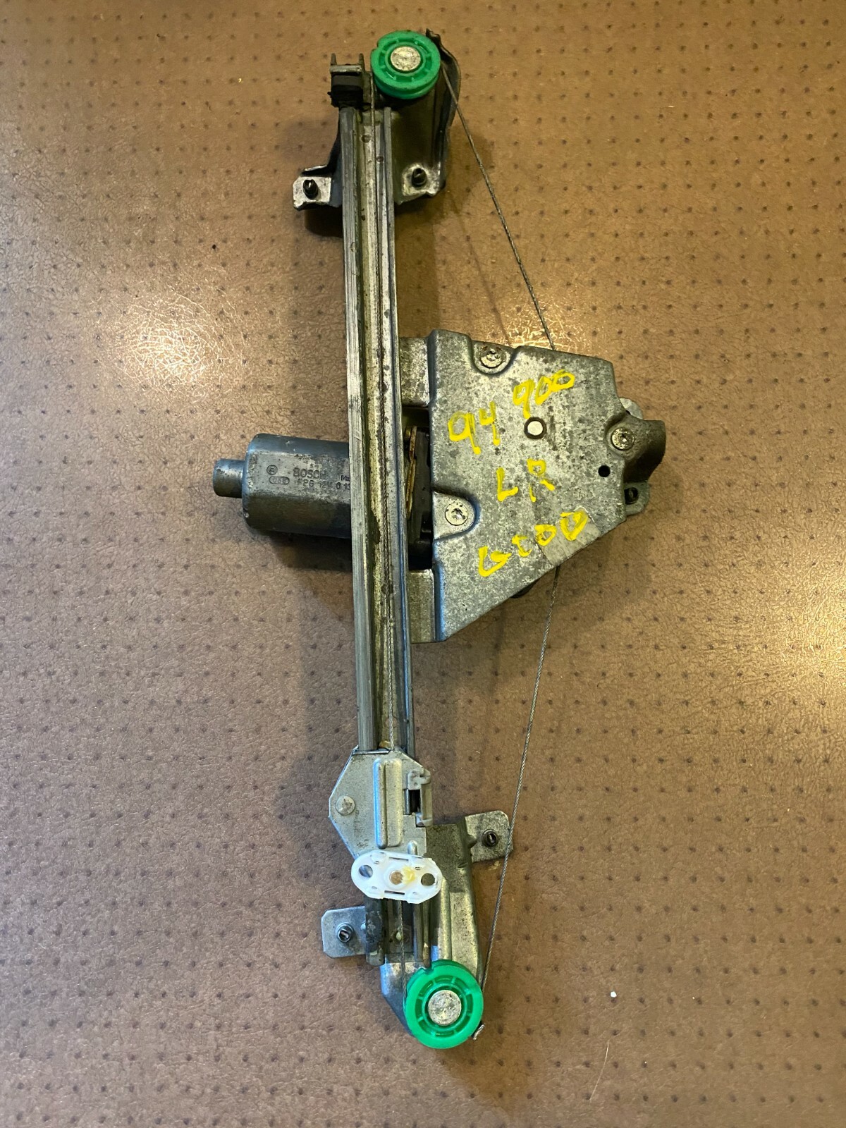

Käyköhän tollainen korjaus satsi siihen ???`Moottori pyörii mutta lasi ei liiku ...

Oikealta näyttää. Tosin niitä rullia menee myös, näistä oli ihan hiljattain juttua.

Täällä kävi sama episodi, kuvassa näkyvä muovi osa hajosi. Mutta sain korjattua liimalla ja pienillä ruuveilla ja muttereilla. On pysynyt kasassa jo useamman vuoden..

Onko se toi valkoinen osa joka menee rikki ??? Ja ilmeisesti kiinnittyy lasiin myös mokoma ???

Mulla oli hajonnut tuo ekan linkin kermanvärinen osa. Jälkimmäisesse kuvassa se on tuon valkoisen osan yläpuolella olevan pellin takana.Toinen mitä kuulemma on hajonnut on tosiaan nuo vihreät rullat, jos selaat muutaman ketjun taaksepäin niin siellä noista rullista ym. osista on ollut puhetta.

Muistaakseni se oli tämä osa mikä hajosi takaovesta.
Tämä osa on siinä pienen pellin takana kiinni jossa näkyy tuo valkoinen muovi ohjuri.
On kiinitetty yhdellä niitillä tuohon peltiin, ( itse tein lisäkiinnitystä muoviin pienillä ruuveilla pellin läpi, muovi oli kahtena kappaleena )

Mikäs osa on todella rikki.
Ikkunahissi menee alas ja ylös ilman lasia ??

Vasta vaihdoin omaan autoon kuskinpuoleisen takaikkuna nostimen. Tuo Amazonin linkin kuvassa keltainen osa hajoaa jossain vaiheessa. Myös mulla oli se keltainen osa rikki ja vaihdoin koko nostimen.

Onko kellään kuvaa miten lasi kiinnittyy tuohon ikkunan nostajaan kiinni ???

Kuvassa oleva päällimmäinen valkoinen osa on ikkunan alumiinin urassa kiinni joka pitää pujottaa paikalleen tai pois paikoiltaan

Eli tuo valkoinenko menee rikki, niin lasi tippuu ????

Se, tai sitten sen pellin, jossa tuo valkoinen osa on kiinni, takana oleva Amazonin linkissä ollut keltainen osa johon vaijerit kiinnittyvät. Et voi tietää varmaksi ennenkuin purat.

Tuo on tilattu jo varalle, kun ilmat lämpee pitää kattoa mikä siellä rikki on ....

Se osa joka hajoaa melkein aina on tuon valkoisenosan allalla olevan pellin alla. Isohko muoviosa joka on kuvassa oleva kellertävä osa. Koska siihen tulee vaijerin päät kiinni, joka hajoaa tai on sulakkeena. Tarvitsee joko korjaussarjan tai koko nostimen.
