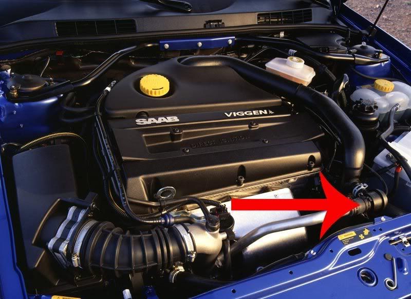

Oma veikkaus: bypass-ventttiili. Maksaa noin 30 euroa. Kannattanee kuitenkin käydä Techillä lukemassa vikakoodit tai ostaa Volvo, jos se tulee halvemmaksi...

Minkänäköinen tuo venttiili on, ja missä? Vakavasti sanoen, en ikinä osta volvoa. "Pistä ympyrään nuoli, siitä alkaa huoli".
Viestit: 6718
Jäi vielä varmistamatta, että autosi on bensaturbo..? Jos ei ole, siinä ei myöskään ole koko bypassia, mutta jos on niin tuosta se löytyy:

Toi on ihan tavallinen 900 S, ihmettelinkin kun en ole ikinä moiseen venttiiliin törmännyt, vaikka vuosikaudet rassannut saabien kanssa.
