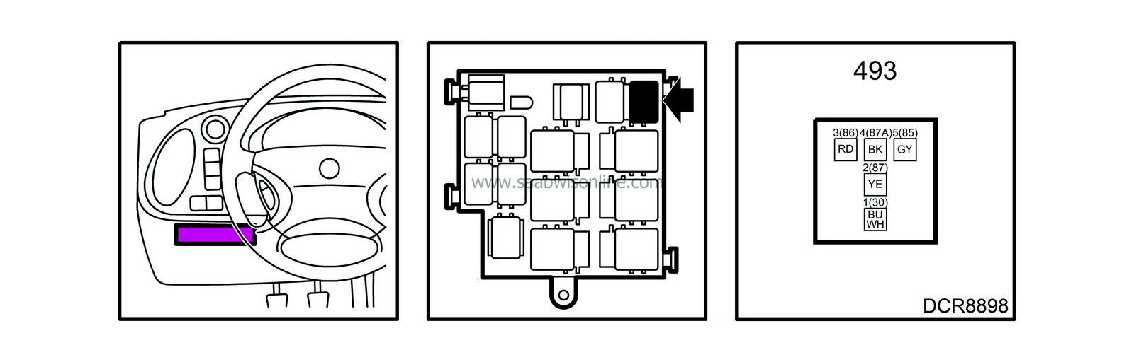

Onko tuossa kasassa takaluukun keskuslukon rele? Oireet oli pitempään, että kun laittoi takaluukkua kiinni, niin lukko oli jo kiinniasennossa, ja kun kävi ovesta aukaisemassa niin se käytti lukkoa auki, mutta löi takasin kiinni, mutta nyt ei enää edes lukitu. Vaihdoin vähän ajetusta lukon, moottorin, lukkopatruunan kyljessä olevan mikrokytkimen, mutta vika edelleen päällä.

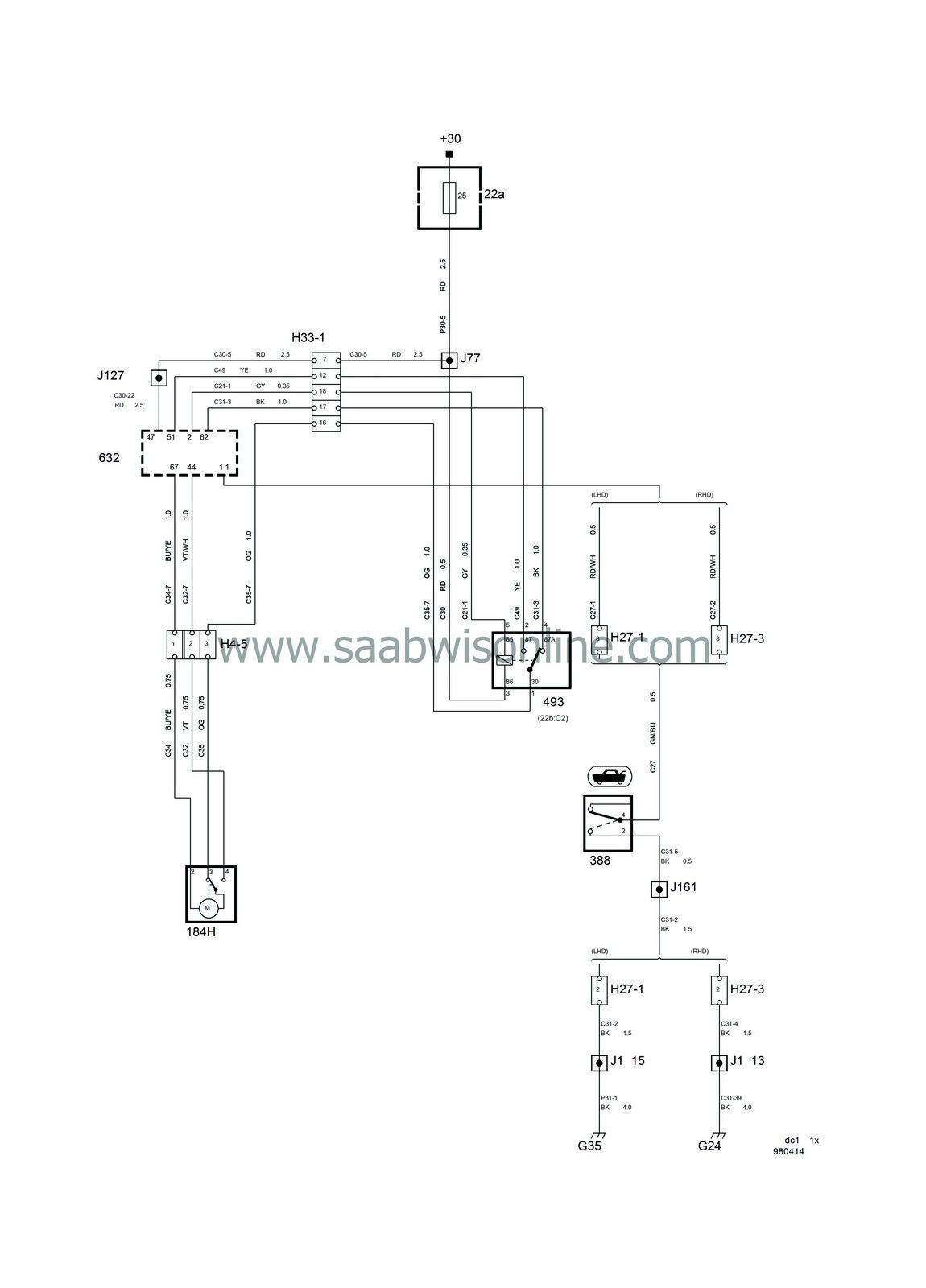

Tuossa kuvia ja muuta
Takaluukun lukituksen ohjausta
https://saabwisonline.com/a2/9-3/1999/8 ... ock-3d-5d/
493 Relay, central locking system, tailgate, in instrument panel relay box
Kuva releen paikasta

Piirikaavio
https://saabwisonline.com/images/9400/img-dc/dc11x.jpg

Löytyiskö ohjetta millä saa tuon relehässäkän auki särkemättä; onko johtoliitin jotenkin saranalla, ja miten sen vapautus, ja sitten semmoinen valkoinen muovikin näyttäis olevan aukaistavissa, mutta ei tunnu liikkuvan sekään?

En pysty tuohon vastaamaan suoraan, koska en ole ottanut tuota rele telinettä irti. Epäilisin sen olevan pultilla kiinni ja sitten vedetään teline (etupenkkiä kohti) taaksepäin niin kuin videossa kerrotaan.

Teline on irroitettu, ja saatu alaspöin, mutta ei vielä päästy releille.
