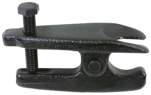

Oliko kyseessä tumman harmaa ulosvetäjä, joka hajosi?Minuteman kirjoitti:raidetankojen pallonivelten kartiotapit eivät irtoa tolpan olkavarsista edes kaasulla lämmittäen ja ulosvetäjäkin jo murtui.
Kuva:
http://www.vannetukku.fi/images/50944062.jpg
Itsellä noita meni pari kappaletta, joten tuollaisella ei ng900/9-3 raidetankojen kanssa tee useimmiten mitään...
Olen havainnut hyväksi tämän mallin:
http://212.50.144.81/tyokalu/ekauppa/im ... .16B32.jpg
Tuon kitapään kun kääntää toistepäin, niin mahtuu hienosti pallonivelen ja ohjausvarren väliin ja ei vielä toistaiseksi ole hajonnut, vaikka on pari vuotta väännelty surutta.. - ja aina on irronnut.

Re: Raidetankojen sisäpäiden pultit, kierre oikea/vasen?
Se hajonnut oli tuo Hookin ensimmäisen linkin yleinen malli, ja on käytetty oikein eli kiristetty-koputettu-kiristetty jne. Irroituscarambaa lykkäsin paikkoihin jo muutamaa päivää etukäteen kuten on ollut tapana silloin jos on mahdollista.
