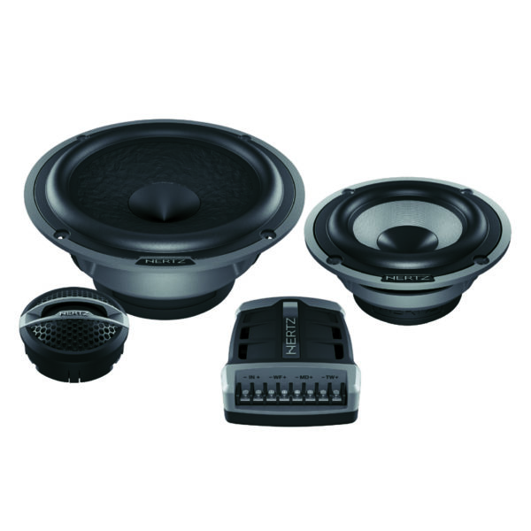

No mut oli kuitenkin erilaisia :)
Aika jyhkeät midit 8O
Ei ihme että ei saa ovipahvia kiinni.
Nuo hertzit oli vain tuommoset ja rupes hakkaamaan pikkusenkin isommalla soitettaessa ovipahviin. Ulkoneva ripustus.
Dls:n rms6 meni sitten ihan heittämällä sisään ja ei päristele ovipahveihin.
