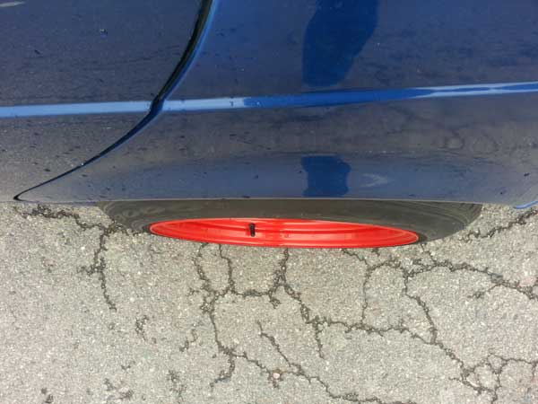

Viesti Kirjoittaja Saab.96 »
Tässä 9"x16" ET 9 vanne, ei tuu kun kaaren tasalle. Eli Et 32 kestäii tän perusteella 20 mm speisserit ja jäisi vielä 3 mm sisemmäksi kun tämä :lol:

Viesti Kirjoittaja Pola »
Nii, mut mikäs kumi tos on?
#3272
Viestit: 4073
Paikkakunta: Sipoo, Nikkilä
Re: vanteiden sopivuus
Pola kirjoitti:Nii, mut mikäs kumi tos on?
Päällä on 205/55/15 kumit. passaa oikein nätisti.

Viesti Kirjoittaja tsaarela »
Saab.96 kirjoitti:
Musta kyllä näyttää vähän liian kapealta tuolle vanteelle. :)
