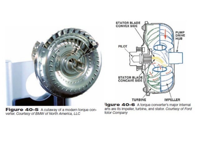

fforslund
Viestit: 338
Liittynyt: Ma Heinä 25, 2005 10:33
Paikkakunta: Uusimaa
Re: 5v Automaatti kadotti vaihteet eteen ja taakse
Viesti Kirjoittaja fforslund »
Sitä turbiinia et saa täysin tyhjäksi edes kääntämällä ylösalasin kts.kuvaa rakenteesta:Kuva
Vaikka nyt ylitäyttämällä saisikin öljypumpun imemään ja laatikon toimimaan se on hyvin lyhytnäköistä toimintaa. :evil:
