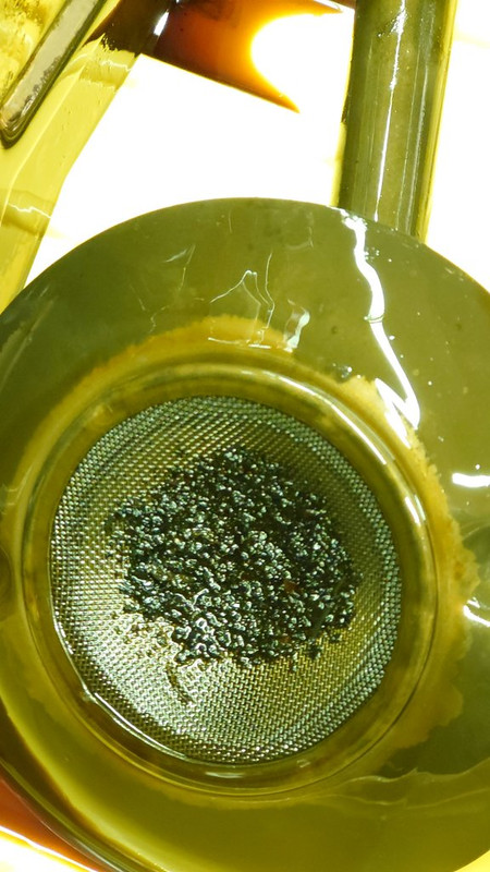

407tkm ajettu vm 2004 2,3T femma tuli avattua. Ei ole ollut aikaisemmin auki ja ajettu meillä olo ajan lähes täysin 230tkm etanolilla. Kuva
PS. Öljyt olen vaihtanut 10tkm välein tai vähintään kerran vuodessa.
