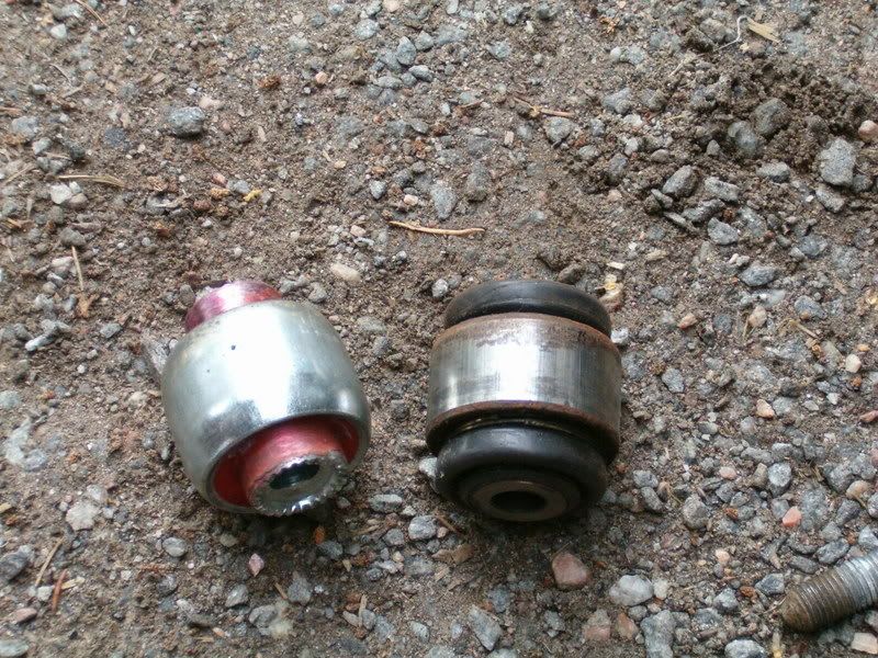

Saa suuntauksella kuntoon jollei ole puslat väljiä takapäässä. Saabilta saa shimmi levyjä milää saa camberiakin säädettyä. Löytyy myös säädettäviä uretaanipuslia. Haulla löytyy lisäjuttua näistä!

Frostgrey kirjoitti: Löytyy myös säädettäviä uretaanipuslia.
Näillä säätö on helppo ja nopea.

TD04 kirjoitti:
jep :wink:
eli tuollaiset
maksaa muistaakseni n. 90€ pari joten ei paljoakaan kalliimmat kuin orkkikset ja pitäisi olla paljon pitkäikäisemmät kun tavalliset.

13.06.2006 maksanu näköjään 121€+rahti :D

Nyt hinta noilla puslilla on reilu 200,-
