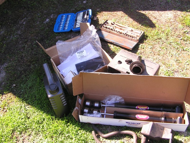

Huohotinpäivitys asennettu, letkut oli kunnossa. Samalla vaihdettu venakopalta öljyloukkoon menevä letku oli alkupäästä aika lötkö, mutta ehjä.
Yksi vikakin löytyi, valkoinen takaiskuventtiili oli lähinnä letkun laajennus, sen läpi pystyi hengittämään.
Voiko tuo sekoittaa päästöt näin pahasti?
Kuvassa uudet härpäkkeet.
Kone ei näytä kärsivän lietteestä, ajettu 193tkm ja halkisahattu öljyloukko oli tosi siisti. Kuvassa sahauksen muovipurut todistamassa, ettei asiaa kaunisteltu rasselilla :lol:
Ainakin päivitys poisti matalilla kierroksilla vaivanneen nypytyksen, jotenkin muutenkin kone vaikuttaa jouheammalta. Tosin akunkenkäkin oli irti ja Trionic säätää vielä itseään...
Olihan siinä muutakin askaretta:
