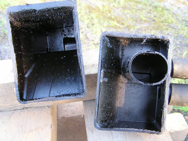

Eipä tuossa meidänkään autossa oltu kiinnitetty huomiota huohotinpäivityksiin, öljynvaihtoväleistä ei myöskään ollut sen kummempaa tietoa.
Varmuuden vuoksi kuitenkin päivitin huohotussystemit viime kesänä, autolla oli ajettu silloin abaut 190tkm.
Piruuttani tutkin kaikki vanhat systeemin osat, ihan veti suuta virneeseen niiden kunto.
Kuvassa aukisahattu öljyloukko, joka on ollut varmuudella toiminnassa ainakin 150tkm => 190tkm, todennäköisesti paaaljon kauemmin :wink: http://www.multi.fi/~tkahtava/Saab/Loukko.jpg
