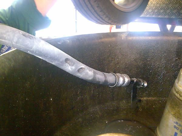

Nyt on tämä 15 456 tehty TurboPilottiin. Ei ilmeisesti ihan turha juttu, kun vuoden vanhan/25K ajetun auton letkussa oli jo selvät hankausjäljet:

Eski kirjoitti:Nyt on tämä 15 456 tehty TurboPilottiin. Ei ilmeisesti ihan turha juttu, kun vuoden vanhan/25K ajetun auton letkussa oli jo selvät hankausjäljet:
Samoin oli minullakin ja vielä syvemmät. Ajettu 23 Mm.

Mielenkiintoista, että ilmeisesti sama letku meni vm-00 9-5 2.0t autostani pari vuotta sitten. Silloin sitä ihmeteltiin huoltopäällikön kanssa, että mistäs moinen johtuu.. Kyseessä siis se letku, joka laskee sieltä ohjaustehostimen säiliöstä alas jäähdyttimen ja turbon välimaastossa. Hintaa letkulla oli yli 200euroa ja toimitusaika about kuukausi.
