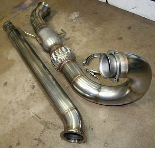

Ei kai noilla firmoilla/tuotteilla ole mitään yhteistä?
Taliaferron DP on tuollainen jouheasti muotoiltu kurvi:
StreetGearin vastaava on himpan kanttisempaa tekoa, ainakin mulle myyty malli:
