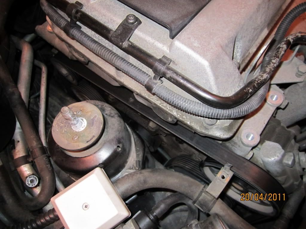

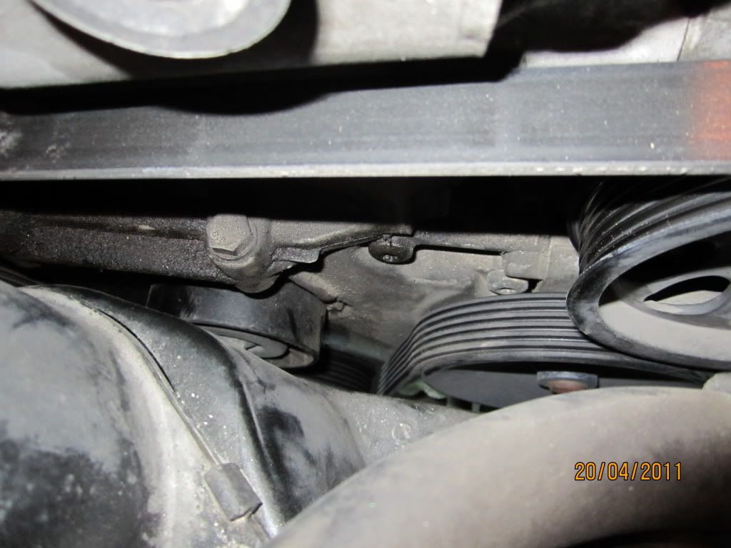

Alkoihan se lyhyt hihna ääntä antamaan minullakin parin viikon päästä huollosta kuten 9-5 T arvelikin kokemuksen syvällä rinta äänellä.
Olin yhteydessä Auto EEkohon ja sain vastaukseksi laittaa hihna sprayta hihnalle, tämän pitäisi hävittää tuo lievähkö kurlutus ja ääni matalilla kieroksilla ja parkki paikkalla kikkailun aikana.
Minulle kerrottiin myös etteivät ole tehneet virhettä, eivätkä sitä kautta lähde korvaamaan mitään. Toki laittavat pitkän hihnan jos sen jostain saan ( kuulemma vain tarvike remmejä löytyy ) ja kolmannen rullan hintaan 103 Euroa.
Taustaa sen verran edelliseen että painotin jo kuukautta ennen huoltoon haluavani pitkän hihnan ja kolmannen rullan. Vietyäni auton huoltoon oli toinen huolto päällikkö vastassa ( Päällikkö jolla viimeinen vastuu ja sana valta ) joka ilmoitti ettei pitkää hihnaa saa jne. jne....ja loppu tai alku tarina tälle löytyy tuolta ketjusta aiemmin.
Mutta, kävinpä selvittelemään, soitin ekaksi Rikulle Jyväskylään, hän luki minulle Wissistä että huomatus on tullut pitkän hihnan ja kolmannen rullan takaisin ottamisesta ohjelmaan.
Häneltä löytyy Saabin hihnaa ( jota ei Auto Eekoo löydä ) ja rullaa.
Soitto kierros jatkui, nyt Metro Autoon, siellä vahvistettiin epäilykseni ja oltiin samoilla linjoilla Rikun kanssa.
Soitinpa vielä Laakkoselle, sielläkin löytyi pitkää hihnaa hyllystä ja tarjoutuivat tekemään työn 70 euron hintaan.
Sanoivat myös että he laittavat aina nykyään pitkän hihnan automaatti laatikkoiseen autoon koska siinä ääni ongelma on kuulemma konkreettisempi kuin manuaali laatikossa.
Pyysivät myös Auto Eekoon huoltopäälikköä soittamaan heille jonka tiedon välitinkin Auto Eekoon huoltopäällikölle...eivät soittaneet, eivät ole soittaneet edes minulle vaikka lupasivat sen tehdä jo viime keski viikkona viimeistään.
..Jatkoin selvittelyä..nyt soitin Auto Eekoon huoltopäällikölle toisen kaupungin pisteeseen.
Kävimme pitkän ja ja hartaan keskustelun, huoltopäällikkö kävi kanssani läpi EPC.t ja Wissit usealta vuodelta ja loppu lausuma oli että jos oikein tarkkaan ja pilkulleen luetaan ohjeita on asiakkaalle edelleenkin laitettava lyhyt hihna.
Samaan hengen vetoon lisäsi tietävänsä että eri merkkihuolloissa on erinlaiset käytännöt ja ohjeet
   vaikka samaa autoa huolletaankin ja uskoi täysin että Laakkonen ja Metro Auto laittavat pitempää hihnaa automaatti vehkeisiin.
  vaikka samaa autoa huolletaankin ja uskoi täysin että Laakkonen ja Metro Auto laittavat pitempää hihnaa automaatti vehkeisiin.Hän ei ottanut kantaa miksi heidän toinen liike ei löydä Saabin orkkis hihnaa pitkänä.
Lisäsi ettei sitä muutamaan vuoteen saanutkaan mutta on nyt taas muutaman vuoden ollut saatavilla.
Loppu dilema..tilasin osat Rikulta, Speed Partsin tavaraa hintaan 50 euroa ( pitkä hihna ja rulla. Laitana itse tai ajan rikun kautta kevät loma reissun yhteydessä. Heillä vaihto työ 40 Euroa.
