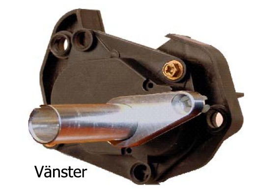

Tutustuin äsken vielä lisää aiheeseen ja nyt vasta hahmotin koko jujun. Tai ainakin luulen niin. Eli askelmoottori on päällä ja vaihdettavat osat sen alla eikä päin vastoin.
Eli tämä osa on ilmastointiboxin sisällä askelmoottorin alla ja se on rikki:
Toisaalta sanotaan että rikkinäinen osa onkin tämä:
Eli kyseessä voi olla kumpi vaan. En tajunnut että kyseessä on kaksi eri tapausta! Jos tuo ylemmän kuvan osa on rikki, niin sitä ei vaihdeta. Vain sen katkennut pää poistetaan. Sen toinen pää jää ilmeisesti paikoilleen ja korjaussarjan "putki" nappaa sen jämistä kiinni.
Jos kyseessä on se että alemmassa kuvassa esiintyvä vihreä "nokka" on poikki, niin ilmeisesti korjaussarjasta käytetään vain alumiininen nokka ja putki jätetään pois jolloin varaosa onkin erilainen?
Tai tästä saa ilmeisesti kumman vaan:

o--o kirjoitti: Eli kyseessä voi olla kumpi vaan. En tajunnut että kyseessä on kaksi eri tapausta! Jos tuo ylemmän kuvan osa on rikki, niin sitä ei vaihdeta. Vain sen katkennut pää poistetaan. Sen toinen pää jää ilmeisesti paikoilleen ja korjaussarjan "putki" nappaa sen jämistä kiinni.
Napakymppi. Korrelaatio on yleensä vahva, eli ensin hajoaa stopparivipu (="nokka") ja sen ansiosta akseli saa askelmoottorilta liikaa vääntöä ja katkeaa heikommasta kohdastaan (yleensä).
o--o kirjoitti: Jos kyseessä on se että alemmassa kuvassa esiintyvä vihreä "nokka" on poikki, niin ilmeisesti korjaussarjasta käytetään vain alumiininen nokka ja putki jätetään pois jolloin varaosa onkin erilainen?
Ei, tai korjaussarjasta riippuen kyllä. Tuota alumiinista pelkkää "nokkaa" ei taida enään tosin edes saada. Molempi käy. Eli sitä muovista stopparia on turha koittaa tuohon alumiiniakseliin enään tunkea. Homma on oikeasti helppoa, vaikein paikka on saada tuon katkenneen akselin rippeet ongittua pois sieltä kotelosta. Parin vaihdon kokemuksella helpoiten homma hoituu sopivan pienillä sivuleikkureilla.

Ihmettelen että miksi vasen ja oikea puoli ovat niin eri hintaisia tässä:
Jos nyt pelkkää nokkaa ei saa ja akseli onkin rikki, niin varmaan silloin tuon putkiosan voi irrottaa tuon ylemmän kuvan korjaussarjassa jolloin se käy kumpaan vaan?
Entä tämä ruotsista tilattava, edellyttääkö se että akselikin on rikki vai saako senkin viriteltyä kohdalleen jos vain nokka on rikki:
Kumpi kannattaa tilata?

o--o kirjoitti:
Jos ruuvimeisseli pysyy kädessä, niin avaa ne verhoilumuovit aiemmin esitetyn platonoffin ohjeiden mukaan ja katso onko stoppari vaiko akseli syyllinen. Rämppää ACC:n panelista asetuksia ja katsele miten vivusto liikkuu jos mitenkään.
