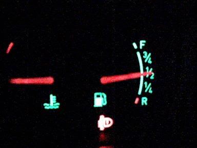

Nyt on alkanut aika ajoin polttaa tuollaista merkkivaloa kojelaudassa:
Korkeudensäädöltä näyttäisi kuvan perusteella, mutta xenoneissahan ei tuota korkeutta saa itse säädettyä. Eli onko siellä joku tuon automaattisen korkeudensäädön osa nyt pa*kana sitten?
Kuulostaa halvalta...
Muok. Aikani kun selailin sekalaisia xenon-juttuja, löytyikin yhdestä ketjusta jotain vinkkiä asiaan ja mahdolliseen korjaukseen, tai siis konstia jota voisi ainakin yrittää...

Mimmi kirjoitti:Ko. merkkivalo palaa kaikissa xenonien vioissa, kuten käyttöohjekirjakin opastaa.
Ahaa, mutta korkeudensäätö ei nyt kuitenkaan vaikuttaisi toimivan, ainakaan aivan normaalilla tavalla. Eli aloitan nyt huomenna katsomalla tuon anturin, josta kuvakin oli. Onkohan taka-akselissa vastaavanlainen...?

MOlemmilla akseleilla on anturit. Mulla oli samaa vikaa ja korjaantu anturit vaihtamalla
anturit antaa temppuillessaan vikakoodit...

Meikäläisellä tuo anturin "herkistely" on auttanut kohta parin vuoden ajan, joten sitä kannattaa kyllä kokeilla jossei halua suoralta kädeltä uusia anturia.

Joo, herkistelin molemmat anturit tänään ja putsasin liittimet. Ei auttanut, paikallinen Saab-spesialisti luki sen jälkeen vielä vikakoodit ja kyllä se etupään anturi antaa vikakoodia edelleen. Sen liittimestä lähtevä johto oli kyllä sen verran hapettunut, että saattaa olla ettei pelkkä putsaus autakkaan. Mutta torstaina menee auto tuonne ja saavat tutkia kunnolla sen johdon ja vaihtaa anturin, jos on tarpeen.
